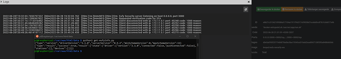

J’ai exactement le même problème que @Juanito3430eau .
J’ai désactivé la double authentification mais pas d’amélioration.
Je n’ai pas non plus eu de captcha en me connectant à mon compte eufy par mon navigateur internet.
Auriez-vous une piste de solution svp :slight_smile: ?
Merci !
Je n’ai pas fait de test avec la double authentification de mon côté pour le moment.
Je testerai ça plus tard une fois que les fonctions de base fonctionneront.
Du coup je viens de trouver.
C’était bien la double authentification. Et je me suis fait piéger par le plugin docker : on a beau supprimer un équipement docker encore et encore, le conteneur qui est lancé ne redémarre pas pour autant… et donc le conteneur attendait toujours la validation de la double authent
Je l’ai donc redémarré manuellement
Maintenant c’est bon :slight_smile:

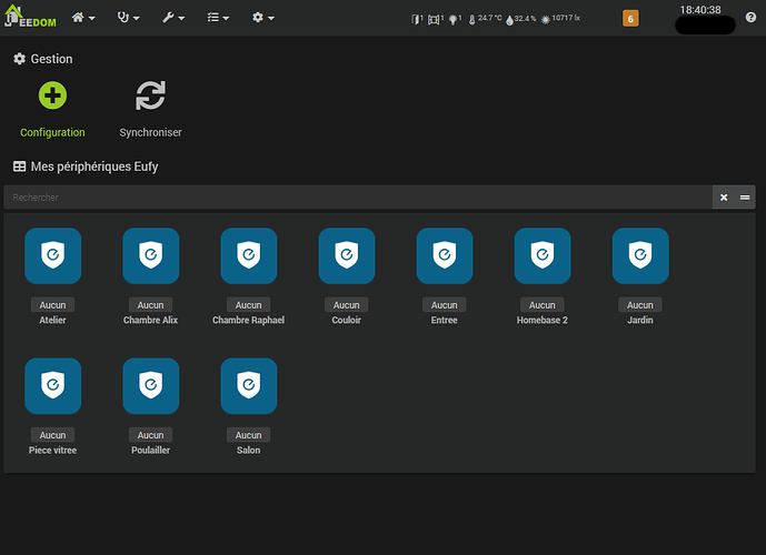

Je remonte bien mes stations dans jeedom via mon plugin.
Pour les devices j’ai uniquement quelques lignes de codes à ajouter pour que cela fonctionne.
Prochaine étape c’est la création des commandes en auto suivant le type de device (cela va se limiter à ceux que j’ai actuellement) et je vous demanderai de l’aide pour les devices que je n’ai pas en ma possession :wink:

Tu peux activer les logs du container via cette commande.
Tu auras plus d’info sur le unknown_command:
« command »: « driver.set_log_level »,
« level »: « trace »

Pour info j’ai un plugin qui commence à bien tourner :slight_smile:
Je suis en mesure de remonter les events des différents périphériques, de set le guard mode pour chacun d’entre eux et pour les caméras dont j’ai la config et qui le supportent de démarrer/arrêter le flux rtps pour qu’il soit exploitable depuis le plugin caméra.
Le seul truc pour le plugin caméra c’est que même si je créé manuellement des boutons sur ma caméra pour activer le flux RTSP je suis obligé de refresh la page et ça ça me dérange un peu.
Si certains d’entre vous veulent que je leur envois un package de beta n’hésitez pas à me demander par message privé directement :wink:
