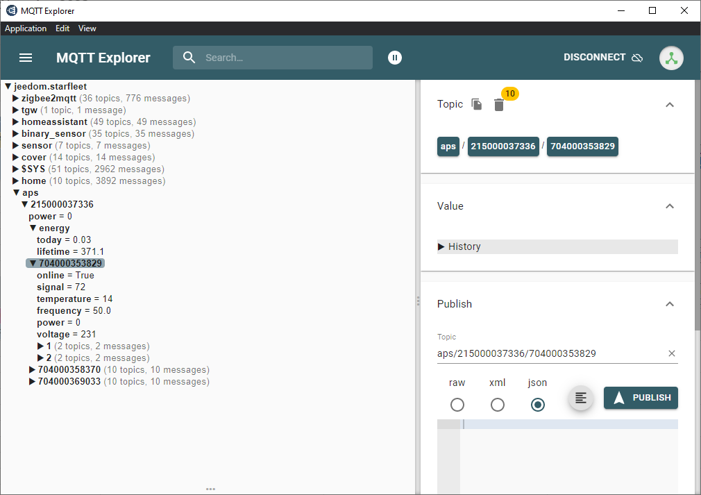

j’essaie de faire fonctionner aps2MQTT. J’ai bien mon MQTT qui est alimenté, mais auto-discovery ne le trouve pas :
Bien entendu, j’ai configuré pour écouter le topic aps :
J’ai loupé quelque chose ?

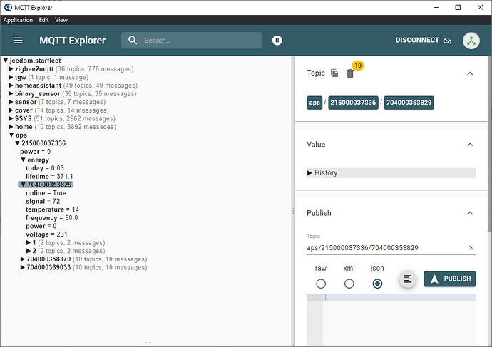

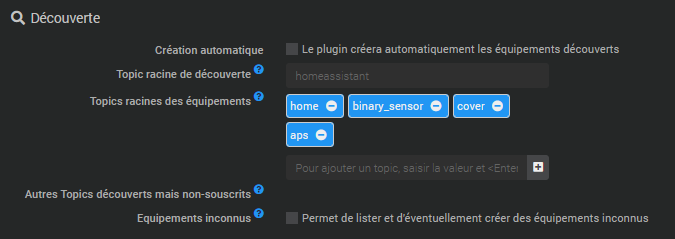

je suis surpris que cela ne soit pas publié dans le topic home ou home assistant et je ne vois pas de mention du support de mqtt discovery sur la page github…
Supprimes aps de la config et relances le démon.
=> est-ce que le plugin le propose ou pas? (Juste en dessous)
Si pas c’est que c’est pas compatible avec le discovery ou en tout cas que l’outil n’est pas configuré pour publier le discovery
Voir chapitre « est-ce que cela fonctionnera dans mon cas? » de la documentation
OK, le gars s’est basé sur le travail du plugin home assistant, mais n’est pas compatible HA Discovery… J’ouvre un ticket.
