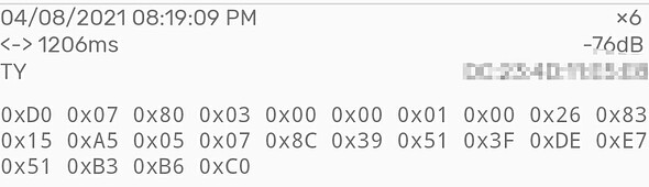

Avec l’appli Ble sniffer, je vois des trames passer :
Je ne sais pas trop quoi chercher, est-ce les trames avec la mac adresse de l’appareil ou plutôt celle du mobile.
