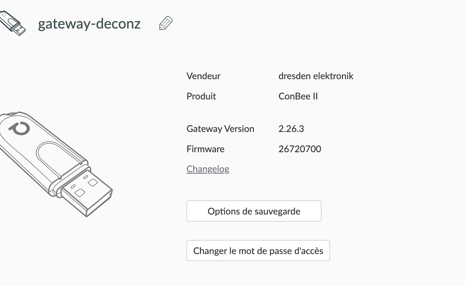

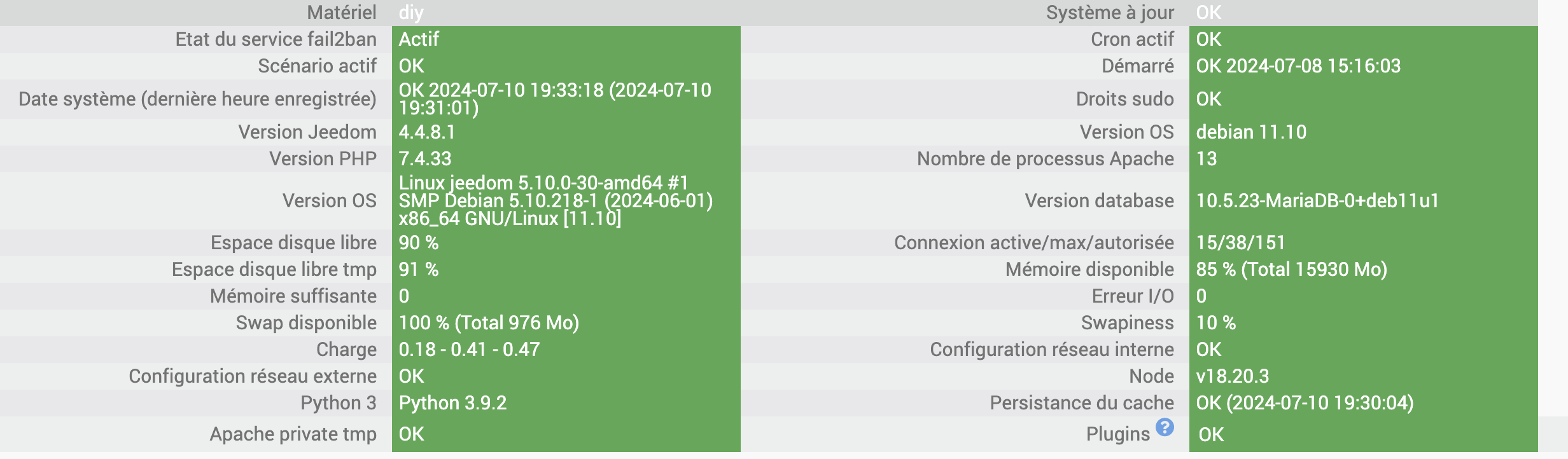

tout d’abord mon matériel NUC I3 dédié à Jeedom sous Debian 11.10, Jeedom 4.4.8.1 , santé tout au vert,
et une clef Conbee II version 2.26.3 firmware 26720700.

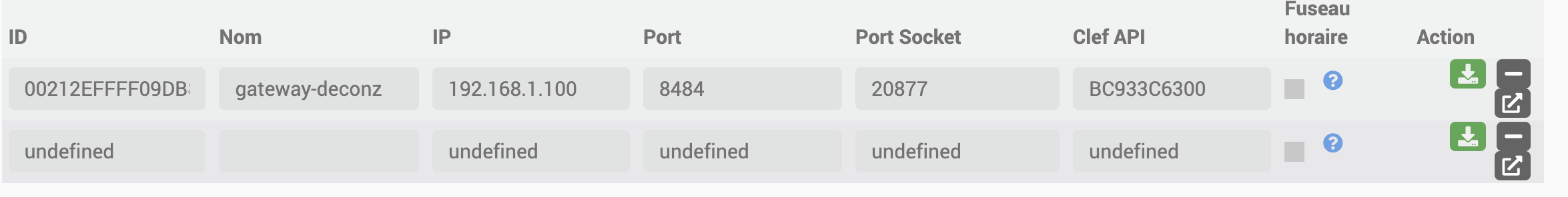

La clef est bien reconnue dans le plugin deconz
le demon est au vert.

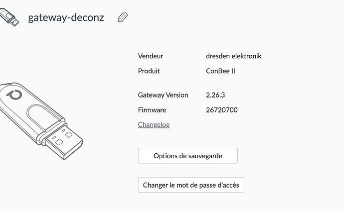

Je suis arrivé sans problème à inclure tous mes capteur apres les avoir reseté qui au paravant étaient sous le plugin Xiaomi Home, maintenant j’essayer d’inclure une ampoule Ikea Trådfri led 345LM GU10 et sa telecommande IKEA STYRBAR soit en direct depuis deconz soit depuis Phoscom , rien à, faire j’y ai passé l’après midi à rechercher des infos sur le web mais sans résultat au niveau intégration. Pour vérifier tout de même que l’ampoule et la telco fonctionnent je les ai apairé immédiatement et je peux fair varier l’intensité avec la telco mais peau de balle avec Jeedom
Nota sur Phoscon je vois bien la gateway deconz , j’ai pu faire et télécharger une sauvegarde donc je pense que de ce côté c’est ok.
