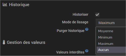

Tout dépend du « Mode de lissage » défini dans la configuration des commandes.
  • Avec lissage Aucun, une nouvelle ligne est créée à chaque valeur avec l’heure actuelle. Lors de l’archivage chaque nuit, les valeurs sont conservées à l’identique.
  • Avec les autres Modes de lissage, les nouvelles valeurs sont lissées par tranche de 5 minutes. Les valeurs sont lissées par tranche d’une heure lors de l’archivage.
Non désolé, ce n’est pas ça, le mode de lissage est bien à « Aucun », mais si la ligne existe déjà dans history celle-ci est mise à jour par une nouvelle exécution des instructions que j’utilise actuellement.
