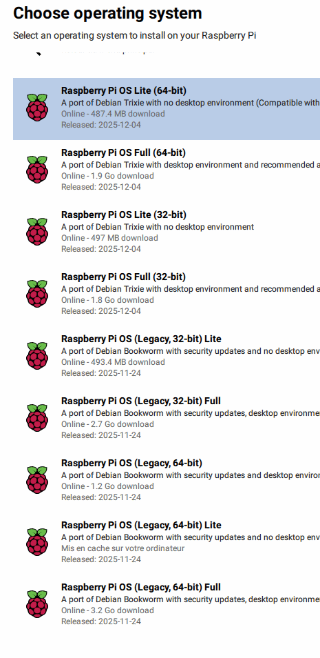

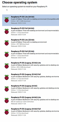

Rspb imager s’arrete à la version 12 Bookworm. y compris avec l’option « Raspberry PI OS (other) ». J’ai l’impression que le problème vient de l’adresse IP du rspb4 qui est « cramée » pour la première connexion, car ce raspberry a déjà été connecté dans le temps sur le PC (c’est ce que laisse entendre le message d’avertissement). Mais je ne sais pas repartir complètement vierge sur le raspberry pour que le système affecte une autre adresse IP.

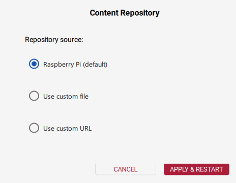

Bonjour Akenad, je voulais dire 64 bits :slight_smile: Ce que tu me proposes est valable pour les versions bookworm et Trixie, on peut effectivement tout régler sur Rspb imager ! Mais pour l’instal de la version Bullseye dont la source est une archive de la fondation, on ne peut rien regler hormis ca (voir image), et cet identifiant et mdp ne fonctionne pas (voir message d’erreur ci apres):
