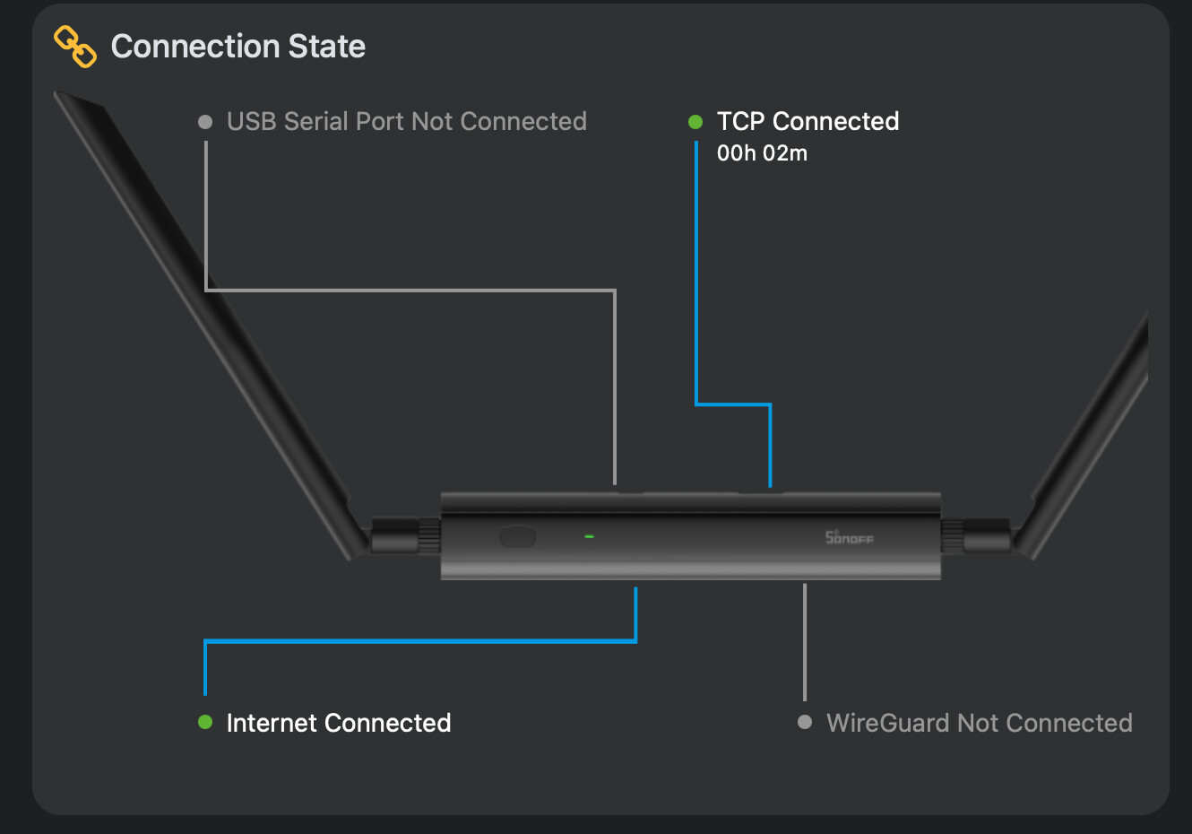

j’essaye d’installer un Sonoff Dongle Max qui sera sur mon LAN et donc de rajouter jeeZigbee à mon installation mais dès que j’active le plugin j’ai un message

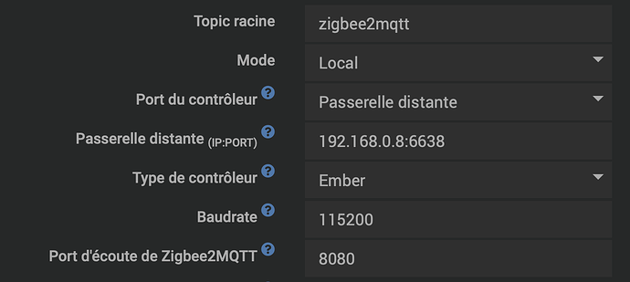

Votre version de zigbee2MQTT n’est pas celle recommandée par le plugin. Vous utilisez actuellement la version N/A . Le plugin nécessite la version 1.31.0 . Veuillez relancer les dépendances pour mettre à jour la librairie. Relancez ensuite le démon pour voir la nouvelle version
J’ai bien le plugin MQTT manager installé et correctement configuré.
J’ai lu sur le forum de passer en 4.5.1 repasser à 2.6.3 dans la partie avancée, ce que j’ai fait.
Quand je relance l’installation j’ai à nouveau le message

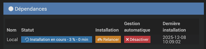

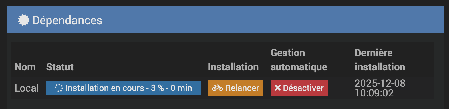

core/ajax/plugin.ajax.php : TypeError /error: Load failed /async:true /type:POST /dataType:json /action:getDependancyInfo
et la mise à jour reste bloquée à 3%
Des idées sur ce qui ne va pas ?

l’installation reste bloquée sur 3%
Dans passerelle distante,
ne pas mettre « tcp:// » (jeezigbee l’ajoute lui-même dans la configuration de zigbee2mqtt),
remplacer « Dongle-M.local » par son adresse IP.
et mettre type de contrôleur « Ember ».
Vérifier la bonne configuration avec la console web du Sonoff Dongle-M.
akenad :slight_smile:
je suis passé à l’adresse sans le tcp:// aussi (j’imagine que le 115200 n’est pas utilisé mais je l’ai mis au cas où…)
et le démon a bien redémarré
et mon Dongle voit bien la connection tcp

Bon
les dépendances vont un peu plus loin 8% mais ça semble bloqué là
J’ai eu le message en orange en bas de l’écran
le log
