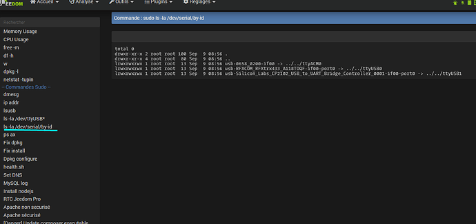

Pour le port aller dans reglages configuration, onglet os db
cliquez sur administration systeme
cliquez sur la commande soulignée ci dessous et donnez nous le resulatat

Ben vous voyez vos clés.
Ca ne devrait plus être difficile de paramétrer le plugin zwavejs niveau port à present
usb-0658_0200-if00 -> ../../ttyACM1 ?
vu que l’autre port y a écrit zigbee il y a de forte chance non ?
Oui…
Merci beaucoup
