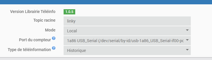

Lorsque que je lance le daemon code erreur : [Error: Error Resource temporarily unavailable Cannot lock port]
Informations Jeedom
Core : 4.4.19 (master)
DNS Jeedom : oui
Plugin : MQTT Linky
Version : 2024-09-18 01:10:40 (stable)
Statut Démon : Stoppé - (2025-02-07 12:33:19)
