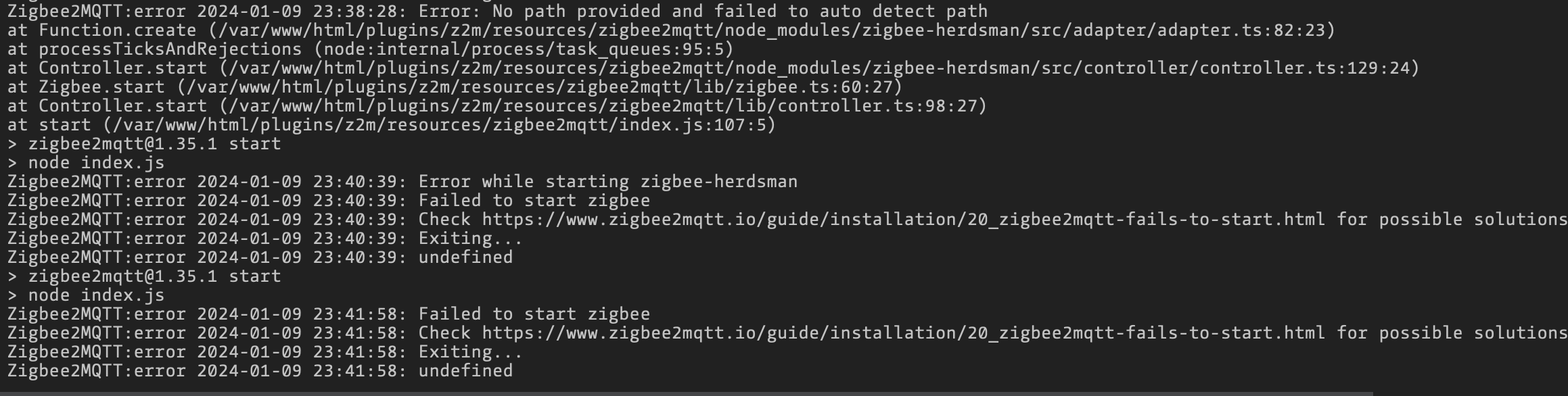

Après installation de ZDM, le démon ne fait que redémarrer… voila mes logs :

A la lecture de ton image, et en attendant les logs, il semble que ta clé Zigbee ne soit pas détectée / renseignée …
Tu as le port du contrôleur en Auto. Regardes de ce coté là …

Zigbee2MQTT:error 2024-01-10 17:40:00: Error while starting zigbee-herdsman
Zigbee2MQTT:error 2024-01-10 17:40:00: Failed to start zigbee
Zigbee2MQTT:error 2024-01-10 17:40:00: Check https://www.zigbee2mqtt.io/guide/installation/20_zigbee2mqtt-fails-to-start.html for possible solutions
Zigbee2MQTT:error 2024-01-10 17:40:00: Exiting...
Zigbee2MQTT:error 2024-01-10 17:40:00: Error: Error while opening serialport 'Error: Error Resource temporarily unavailable Cannot lock port'
at SerialPort. (/var/www/html/plugins/z2m/resources/zigbee2mqtt/node_modules/zigbee-herdsman/src/adapter/deconz/driver/driver.ts:202:28)
at SerialPort._error (/var/www/html/plugins/z2m/resources/zigbee2mqtt/node_modules/@serialport/stream/dist/index.js:82:22)
at /var/www/html/plugins/z2m/resources/zigbee2mqtt/node_modules/@serialport/stream/dist/index.js:118:18
