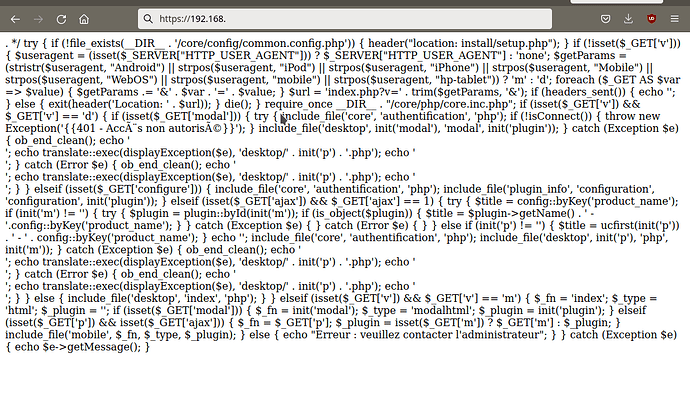

Php-curl cette fois
Le backup est lancé, je croise les doigts. Merci pour ton aide!

Je viens justement de passer un coup de full-upgrade (que j’hésitais à faire car il allait virer nombre de lib php dont php-mysql), je pense que c’est le clap de fin, ou presque :
Pauvre serveur :frowning:

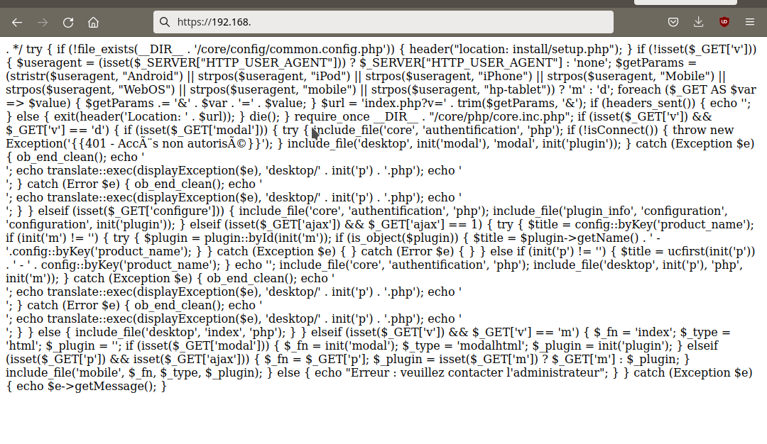

J’ai réussi à le refaire tourner (oui je suis une vraie tête de mule) en réinstallant à la main chacunes des dépendances pour la continuité de service jusqu’au déploiement de son successeur, je vais le garder comme serveur de test :slight_smile:
Merci beaucoup pour votre aide ! Et joyeuses fêtes :christmas_tree:
