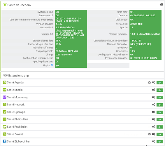

Pourrais-tu donner des logs et des copies d’écran de la page configuration et santé de jeedom.
Bonjour Tonio16,
Oui effectivement désolé, mais problème résolu grâce à ta demande :wink:
Voici ce qui concerne la santé de Jeedom

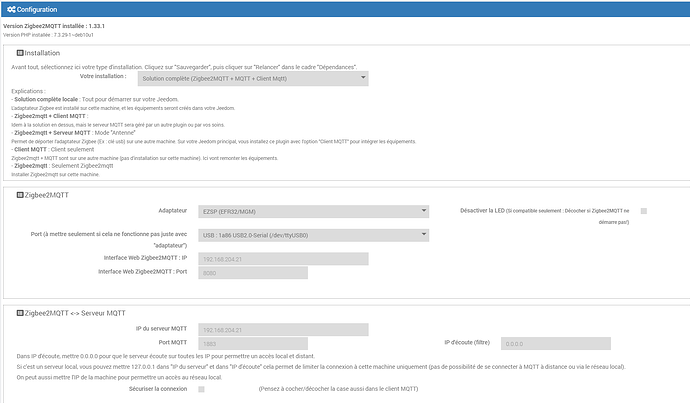

Pour la partie configuration de ZigbeeLinker
J’ai un POPP 701554 - Dongle USB acheté sur domotique-store
Je n’avais pas vu le problème sur mon paramètre réseau Jeedom que j’ai corrigé, tout est rentré dans l’ordre à priori

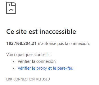

Edit : rectification, si je veux ouvrir l’interface Zigbee2mqtt
J’ai cet affreux message
Salut, une piste : Plugin ZigbeeLinker (Jeedom) : FAQ – Pasteck, le passe technique
dans le fichier de configuration si tu as une ligne group []
supprimes là
