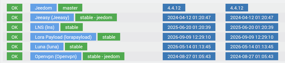

Nous montrer aussi la liste des plugins installés.

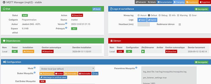

Montre le log des dépendances de mqtt manager. Il n’est pas long et devrait passer si tu le colles ici.
Bizarre car tu n’as pas le log des dépendances alors qu’elles sont installées.
Relance les dépendances à la main et colle le log (entre balises pas en image) qui sera apparu.

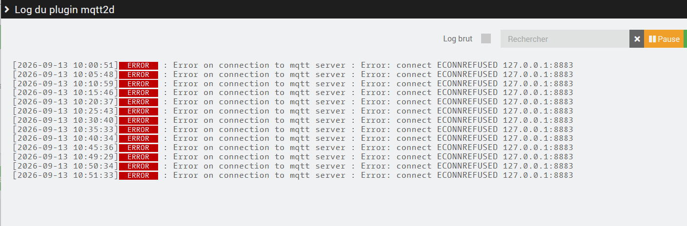

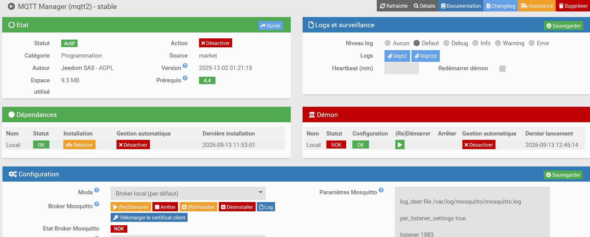

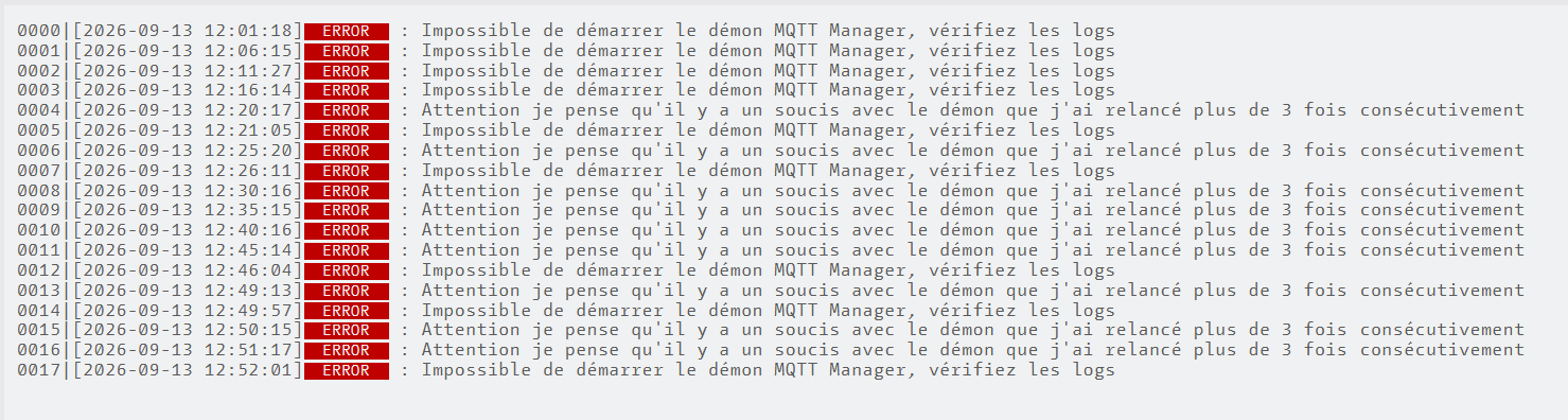

sur le mqtt2, la dépendance s’est installée et le statut est ok. par contre le demon ne veut pas s’activer, il reste sur sur NOK.

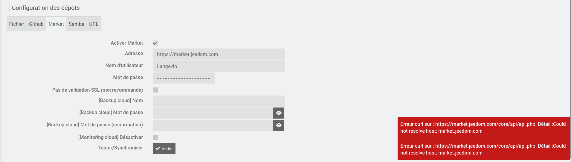

Tu as un problème réseau possiblement de dns.
Du coup aucune dépendance ne s’installe.
Tu peux aller dans le menu configuration et tester l’accès au market Jeedom.
effectivement
en testant, j’ai cette erreur. je vais voir pourquoi j’ai pas accès au market ?
c’est bon, j’ai de nouveau accès, j’avais utilisé le mode wifi sur la box. et j’avais enlevé le câble rj45 de la box. j’ai de nouveau accès au market. cependant, j’ai quand même encore le soucis. je recopie le log de nouveau.
