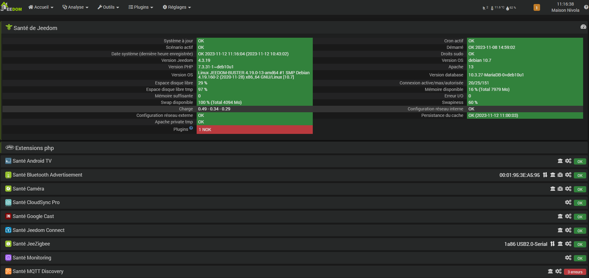

J’ai suivi de loin l’arrivée des nouveaux plugins de Mips avec entrain, et devant l’énorme potentiel j’ai décidé de sauter le pas ce matin. J’ai donc commencé par le premier MQTT Discovery mais lors de l’installation des dépendances je bloque vers 20% et l’installation s’arrête. Le démon indique « dépendance non installées ».
Voici la page santé

Il indique que l’environnement virtuel Python3 ne s’est pas installé. Il conseil de faire en sudo la commande apt-get install python3-venv, ce que j’ai fais mais j’obtiens les mêmes erreurs « 404 Not Found [IP : 2a04:4e42:6a::644 80] ».
Vous savez ou pourrait être l’erreur que j’ai faite ? D’avance merci.
Essaye sudo apt-get --allow-releaseinfo-change update
Le problème n’est pas lié au plugin mais au fait que vous êtes encore sous buster alors bullseye est sorti: Résultats de recherche pour « E: Le dépôt a modifié sa valeur order:latest » - Communauté Jeedom
(avec sudo devant ca passera mieux à priori)
edit: il faudra relancer les dépendances après
Super, c’est bien la solution, un très grand merci à vous deux.
