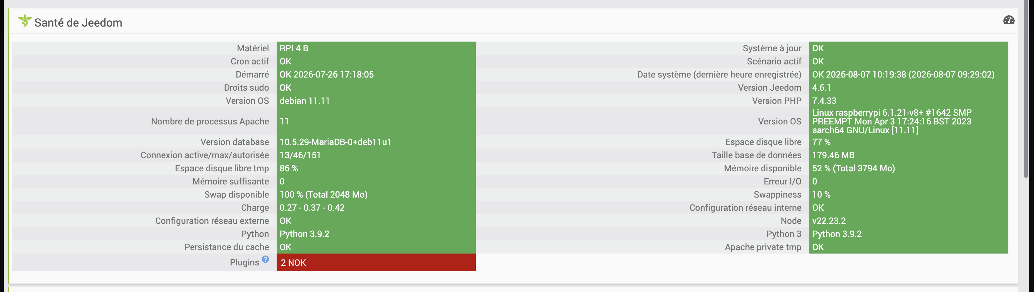

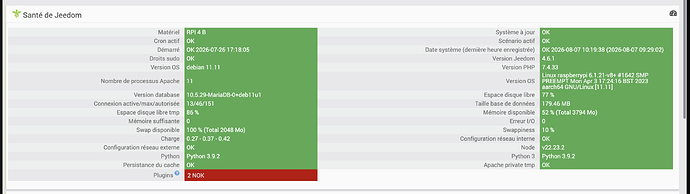

tu es sur un Raspberry ?
Oui raspberry 3b
