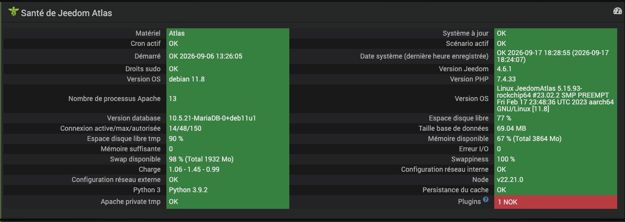

Les dépots pour debian 11 doivent être revus, car depuis fin aout deb11 n’est plus supporté.
Mais bon on dirait que vous êtes passé de deb11 a deb12 mais comment ?
Et la page santé de jeedom serait un plus aussi
Oui bien sûr, la voici.
Il n’y a que le plugin avec ses dépendances qui NOK.

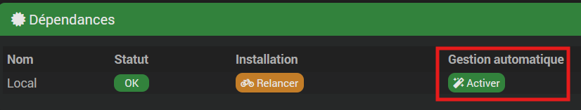

Pour ce plugin, vous pouvez désactiver l’installation automatique des dépendances et ignorer tous ces messages.
C’était un essai d’installation de la lib php-intl pour éviter des tableaux de noms de jour, mois… dans les dates comme on faisait en 1985. Ce n’est pas encore utilisé.
Le plugin fonctionne sans ses dépendances.
