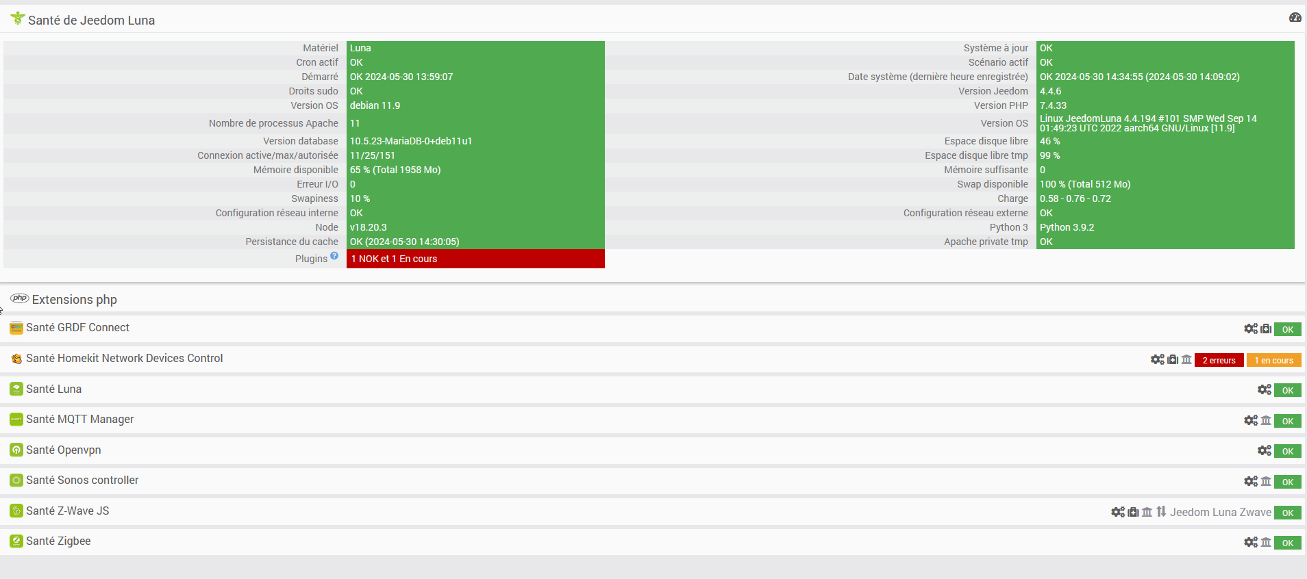

Pouvez-vous envoyer une capture d’écran de la page Santé de votre jeedom ?

vous avez un problème sur votre système, il ne faut pas configurer le wifi + le réseau cablé ! il faut choisir
j’ai retiré le wifi

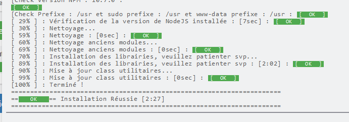

vous avez un réseau IPv6 mal configuré… donc ça pose problème, j’ai poussé une version qui force le passage en IPv4.
par contre j’ai perdu l’accès à votre système…
ah c’est revenu
Ok, merci, j’avais mis ça en redondance.
Bizarre ça, j’ai pas changé de réseau depuis longtemps et ça marchait avant.
j’ai désactivé temporairement ipv6 et ça passe mieux, non pas touché au wifi, il est même toujours désactivé dans la config du plugin Luna… sans doute un but coté jeedom…
par contre au prochain boot vous aurez à nouveau le problème pour l’ipv6, faites un ticket comme le précédent sur general et demandez de désactiver ipv6
