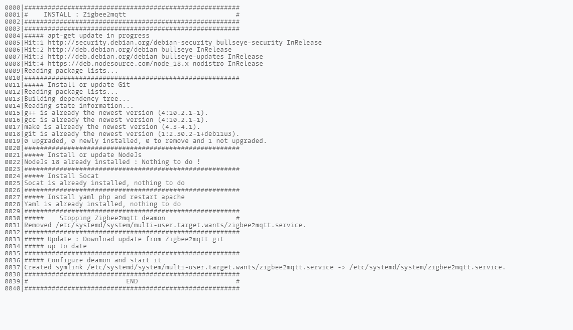

Impossible d’installer les dépendances du plugin ZigbeeLinker.
A priori lors de la restauration de ma sauvegarde, jeedom a upgradé le plugin et du coup ça coince.
La réinstallation des dépendances ne fonctionne pas et j’arrive pas à restaurer le service du protocole zigbee.
Le fichier de log est pas très causant et moi je suis pas super calé pour tshoot ce genre de problème.
J’ai fait un apt-get update/upgrade sur debian, mais ça ne change rien pour l’installation des dépendances.

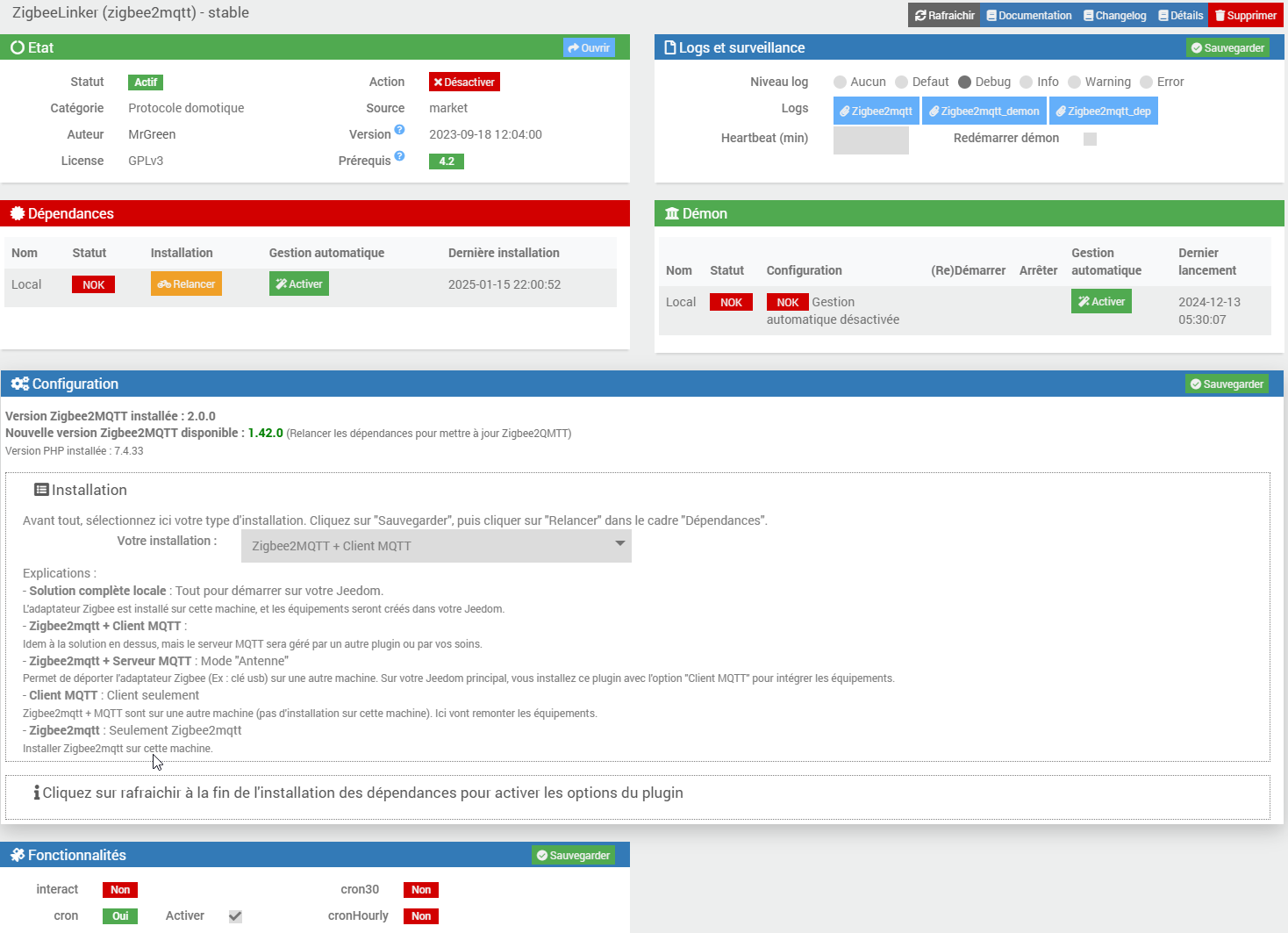

Ce-dessous les screenshots du problème :
Mettre à jour le plugin zigbeelinker (zigbee2mqtt)
Relancer l’installation des dépendances.
Fournir le contenu de /var/www/html/plugins/zigbee2mqtt/data/zigbee2mqtt/configuration.yaml
akenad :slight_smile:
Je l’ai fait.
Malheureusement quand je fais ça, ma liste suivante d’équipements disparaît :frowning:
Akenad a parlé de poster le contenu d’un fichier, peux-tu le faire ?
Il y a de grandes chances pour que la suppression de lignes problématiques avec la v2.0.0 règle le soucis.
Alors j’ai eu un comportement différent cette fois-ci suite à l’upgrade du plugin zigbeelinker (zigbee2mqtt) : j’ai pas perdu mes équipements :slight_smile:
Du coup j’ai relancé l’installation des dépendances : OK
Je relance le démon, il m’indique que c’est OK MAIS j’ai en boucle un message en bas qui me dit : « Le service zigbee2mqtt est arrêté »

S’assurer que la clé USB est correctement configurée dans la VM proxmox et dans le plugin.
Redémarre z2m en debug pour voir si tu as un log avec des erreurs stp
Désolé M.Green j’ai oublié de te répondre.
En fait ma clé Conbee2 était pas connectée.
Dès que je l’ai branché et configuré, le problème a disparu. Je pensais pas que le protocole pouvait planter s’il ne trouvait pas la clé zigbee !
