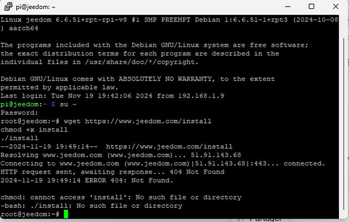

jâessaie de passer Ă Debian 10 via un rpi3+ certain plugin ne se mettant plus Ă jour sur ma version actuelle.
Jâai bien suivi le tuto mais Ă lâĂ©tape
Installer Jeedom :
wget https://www.jeedom.com/install
chmod +x install
./install
Laisser faire jusquâau bout.
jâai un message dâerreur :

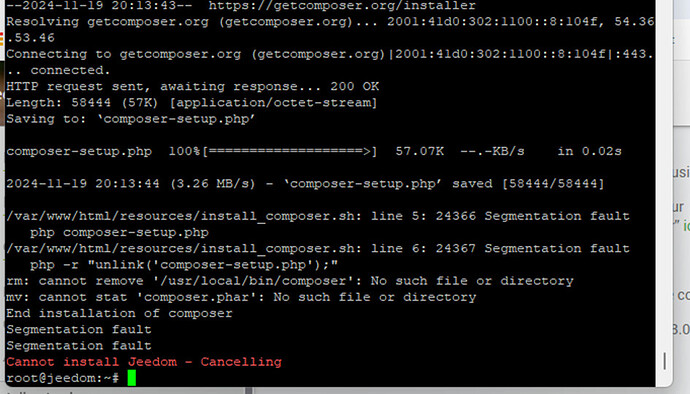

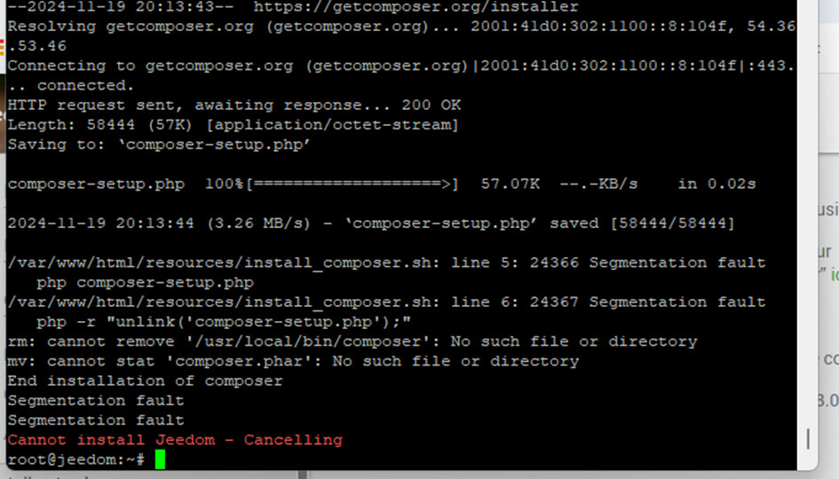

Jâai tentĂ© via la ligne
wget https://raw.githubusercontent.com/jeedom/core/master/install/install.sh
chmod +x install.sh
./install.sh
cela sâinstalle puis erreur

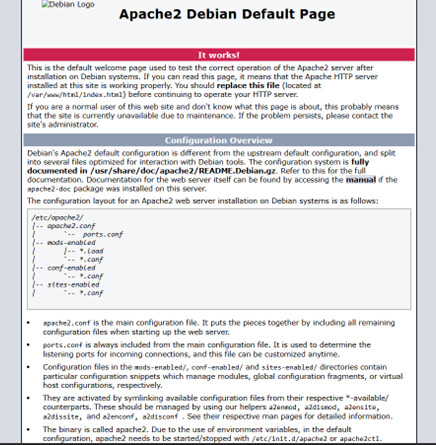

Seule Ă©volution quand je me connecte sur lâiP jâai :
OĂč me suis-je trompĂ©e?

Bonsoir.
La ligne a changĂ©e rĂ©cemment, jâai oubliĂ© de mettre Ă jour, je viens de le faire. Merci pour votre investigation.
En revanche câest bien celle que vous avez saisie :
chmod +x install.sh
./install.sh
Votre problĂšme semble ĂȘtre un manque de mĂ©moire, il faut que je teste de nouveau sur la mĂȘme machine que vous. Mais 1 go de mĂ©moire RAM est devenu trop juste, par exemple le plugin zwaveJS ne peut pas sâinstaller correctement avec si peu de mĂ©moire.
Testez sur une nouvelle carte micro SD ou un SSD mSata. Une clĂ© USB peut aussi ĂȘtre utilisĂ©e, mais elle ne sera pas plus fiable quâune bonne carte micro SD.
