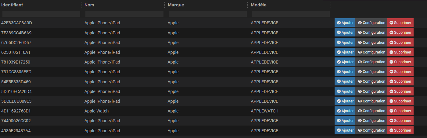

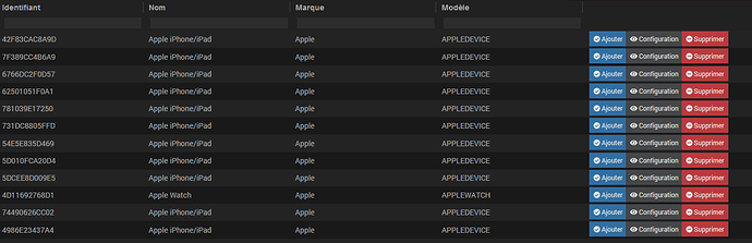

MQTTDiscovery a vu ceci :
je note que je n’ai qu’un iphone 13 à la maison le reste sur Android, encore moins de montre apple watch.

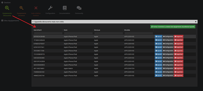

Vous n’êtes pas dans l’écran des « devices inconnus »
et bien j’avoue ne pas comprendre :frowning: c’est ici :

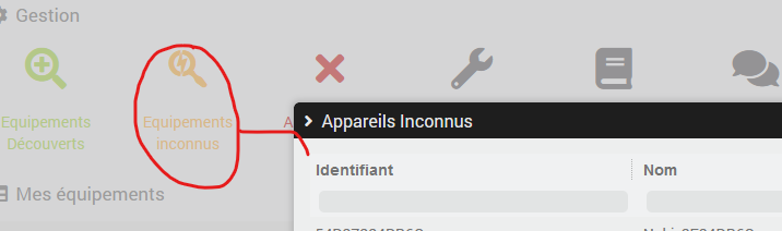

edit : ok vu l’autre icone permet d’ouvrir un popup ! oups. Nota : il est vide
c’est ca, si c’est un équipement (bluetooth) non décodé, et qu’il est capté malgré tout et que donc il est visible via mqtt explorer par exemple alors il remontera dans les équipements inconnus:
