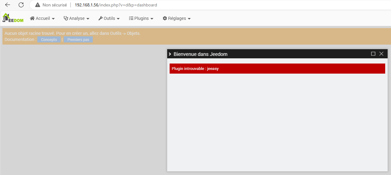

Installation de Jeedom sable sur Pi: Plugin introuvable : jeeasy
Je viens juste d’installer un Jeedom en version stable (https://www.jeedom.com/install) sur un Pi3B+ Bookworm (à jour) et j’ai cette erreur (persistante au redémarrage) juste après avoir remplacé le mot de passe comme je suis invité à le faire par l’assistant :
Il y a 2 vielles occurrences de ce problème (2019).
Une idée ?
Si cela est nécessaire, j’ai mi de coté le log de l’installation.
Rien de grave mais je remonte ce point en urgence à l’équipe
Edit : voila le lien pour le suivi de la resolution [BUG] Jeeasy not found on first install · Issue #2704 · jeedom/core · GitHub
Edit2 : c’est corrigé en alpha
Merci.
