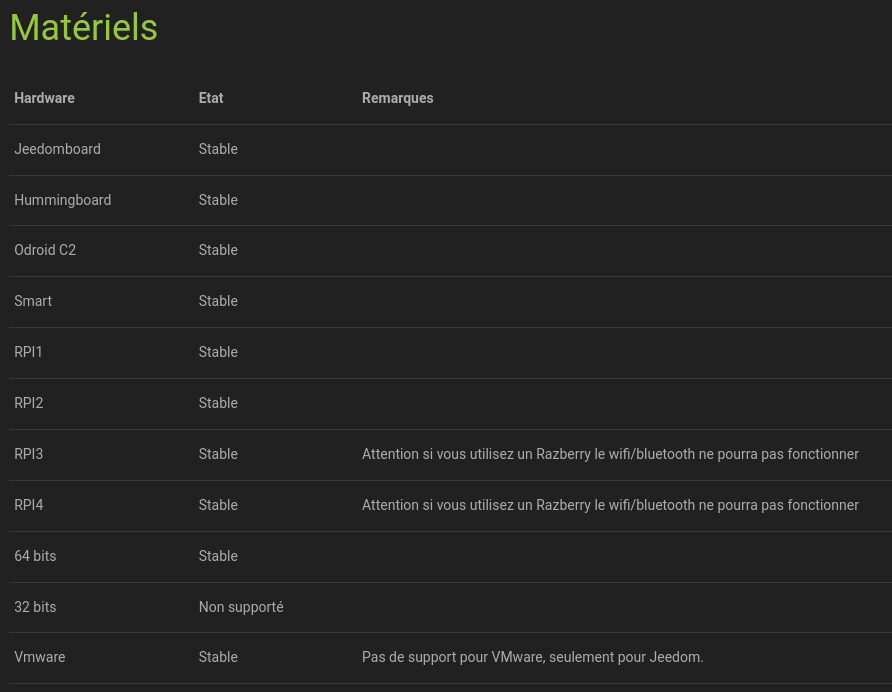

Cet iso :https://images.jeedom.com/x86-64/jeedom-debian-bullseye-amd64-4.3.22.iso
est noté amd64 = 64 bits
et non x86
32 bits non supporté.
Cordialement
Et 1 go trop faible.
