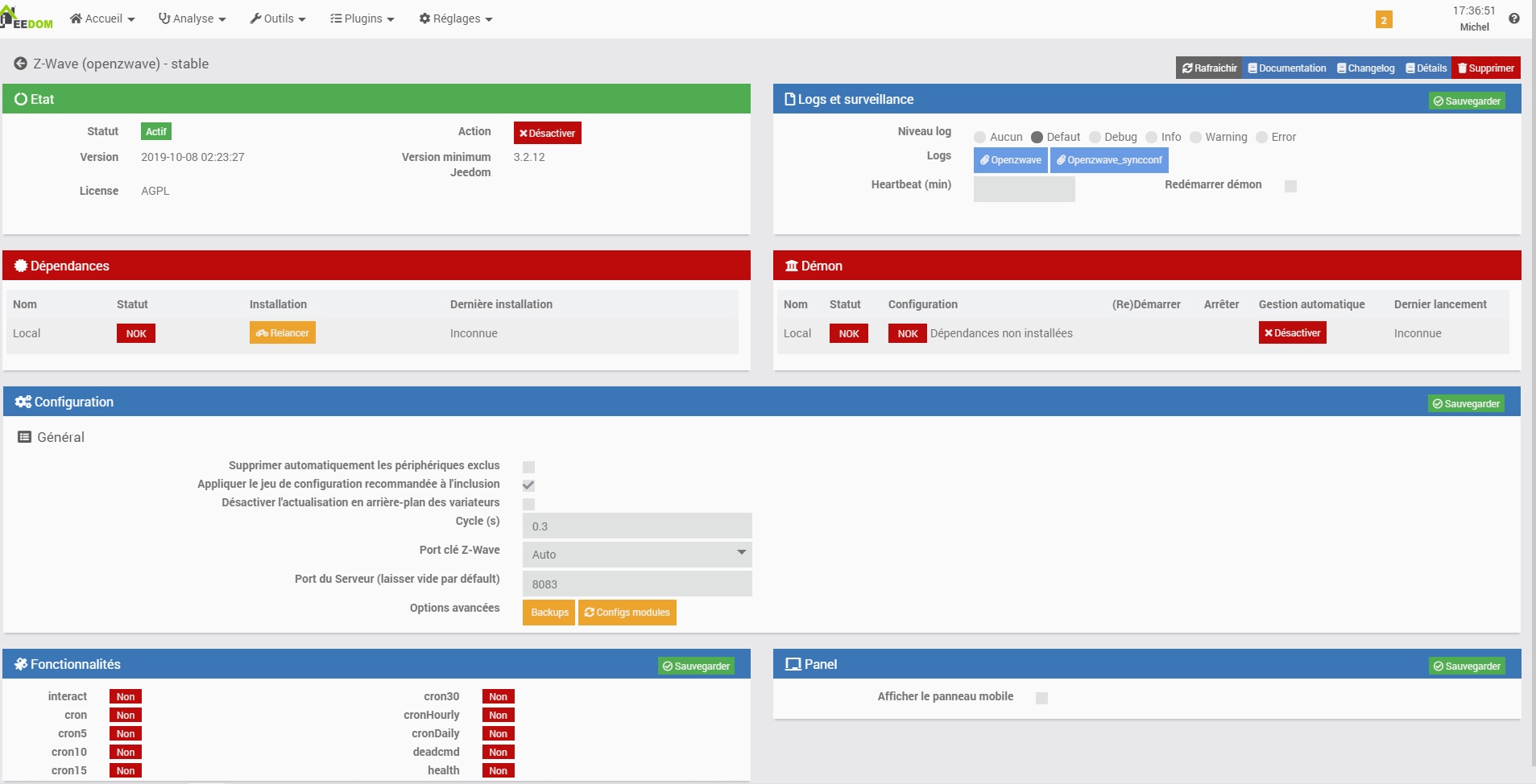

J’ai besoin d’aide pour installer une clef USB Z stikc gen 5.
J’ai installé (après quelques tâtonnements) jeedom sur Debian sous une machine vituelle Virtual box le tout sur un ordinateur Lenovo Yoga 300.
J’ai téléchargé le plugin Zwav, je l’ai activé mais les dépendances et Demon sont en rouge statut Nok.
J’ai essayé de relancer installation des dépendances sans succès
La clef USB est branchée sur un port USB du Lenovo
Merci de votre aide
ci-jointe image de l’écran du plugins zvave installé

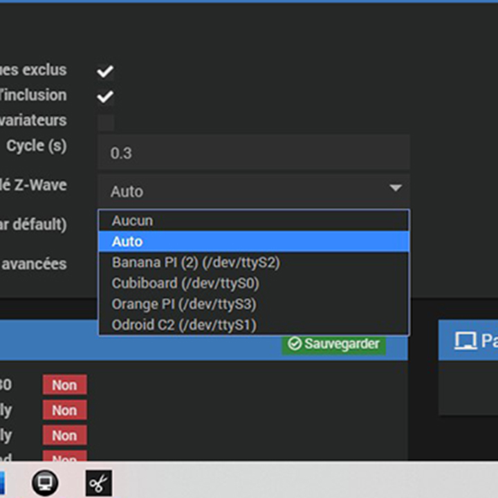

Change le port Z-wave.
Mets-le sur ACM0.

Merci pour l’aide mais je n’ai pas de port ACM0
J’ai Banana PI; cubiboard ; orange PI et odroid C2
je les ai essayé tous sans succes

Peux-tu envoyer une copie d’écran de la liste de tes ports usb?
Le log d’installation des dépendances zwave serait bienvenue pour être en mesure de t’aider.
Si les dépendances ne sont pas installées le démon ne peut pas démarrer.
Et passes les logs en debug au passage le temps que ça fonctionne
As-tu inclus le port Usb à ta vm? La clé est reconnu sous debian?

as-tu mappé le port usb de ton pc physique sur la machine virtuelle?
si pas, l’os de la machine virtuelle n’aura pas « automatiquement » accès à ta clé (ni à aucun autre périph. qu’il soit usb ou pas)

voici la copie d’écran
As-tu suivi les recommandations de @Mips sur le mappage du port?
je ne l’ai pas encore fait. Je reprendrai tout ça demain soir ou mercredi. Je dot m’absenter.
