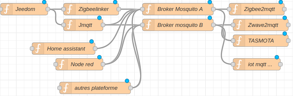

La version client dans zigbeelinker c’est quand tu a déjà zigbee2mqtt installé
il peut être local mais aussi sur une autre machine.
idem pour un broker mosquito !
indépendamment de tout ça jmqtt peut discuter avec un ou plusieurs broker.
Merci @olive pour le schéma c’est très clair !!

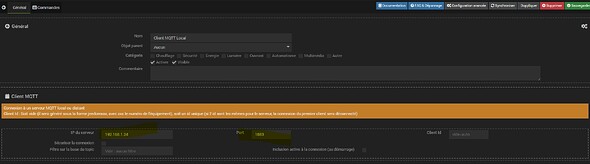

Il faut bien renseigner le Client MQTT local ?
Capture d’écran 2021-11-30 050025
Pour le mot de passe on peut en ajouter un aprés ?
Oui mais si ton broker est en local ça n’apporte rien
ça n’a d’intérêt que si tu expose le port de ton broker sur une ip publique.
