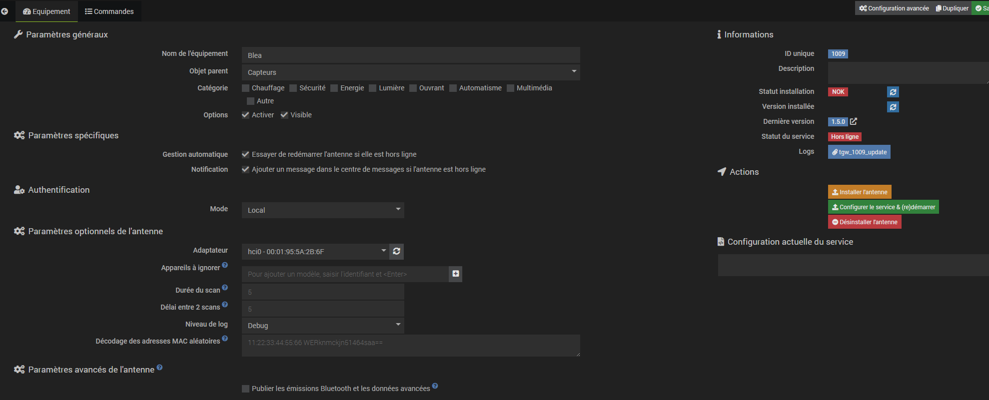

Une fois le plugin activé, je créé un équipement LOCAL (la clé est branché sur un port USB de la smart en direct)
La clé est apparemment reconnue après quelques secondes. J’ai enlevé tous les appareils a à ignorer

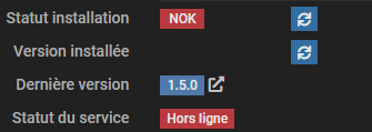

Je clique sur Installation de l’antenne, en bas dans les bandeaux vert, ça donne l’impression que tout se passe bien.
Voici le log de l’équipement dans lequel je ne vois pas d’erreur

Et pourtant l’antenne est NOK
Voici le log Tgw du plugin

[2024-05-30 16:59:16] curl is already the newest version (7.64.0-4+deb10u9).
[2024-05-30 16:59:16] 0 upgraded, 0 newly installed, 0 to remove and 1 not upgraded.
% Total    % Received % Xferd  Average Speed   Time    Time     Time  Current
Dload  Upload   Total   Spent    Left  Speed
0     0    0     0    0     0      0      0 --:--:-- --:--:-- --:--:--     0
100     2  100     2    0     0     60      0 --:--:-- --:--:-- --:--:--    62
[2024-05-30 16:59:18] Hit:1 https://oph.mdrjr.net/meveric all InRelease
[2024-05-30 16:59:18] Hit:2 https://oph.mdrjr.net/meveric buster InRelease
[2024-05-30 16:59:27] Get:3 http://ftp.uk.debian.org/debian buster InRelease [122 kB]
[2024-05-30 16:59:27] Hit:4 http://security.debian.org/debian-security buster/updates InRelease
[2024-05-30 16:59:27] Get:5 http://ftp.uk.debian.org/debian buster-updates InRelease [56.6 kB]
[2024-05-30 16:59:27] Hit:6 http://www.deb-multimedia.org buster InRelease
[2024-05-30 16:59:27] Hit:7 https://deb.nodesource.com/node_18.x nodistro InRelease
[2024-05-30 16:59:28] Hit:8 https://packagecloud.io/ookla/speedtest-cli/debian buster InRelease
[2024-05-30 16:59:29] Fetched 178 kB in 12s (14.5 kB/s)
[2024-05-30 16:59:33] Reading package lists...
[2024-05-30 16:59:33] ***************************************
[2024-05-30 16:59:33] *  Install dependencies, venv & pipx  *
100     2  100     2    0     0     64      0 --:--:-- --:--:-- --:--:--    64
[2024-05-30 16:59:34] Building dependency tree...
[2024-05-30 16:59:34] Reading state information...
[2024-05-30 16:59:35] logrotate is already the newest version (3.14.0-4).
[2024-05-30 16:59:35] python3-pip is already the newest version (18.1-5).
[2024-05-30 16:59:35] python3 is already the newest version (3.7.3-1).
[2024-05-30 16:59:35] python3-venv is already the newest version (3.7.3-1).
[2024-05-30 16:59:35] 0 upgraded, 0 newly installed, 0 to remove and 1 not upgraded.
0 upgraded, 0 newly installed, 1 reinstalled, 0 to remove and 1 not upgraded.
Need to get 959 kB of archives.
After this operation, 0 B of additional disk space will be used.
Get:1 http://security.debian.org/debian-security buster/updates/main arm64 bluez arm64 5.50-1.2~deb10u5 [959 kB]
debconf: unable to initialize frontend: Dialog
debconf: (Dialog frontend will not work on a dumb terminal, an emacs shell buffer, or without a controlling terminal.)
debconf: falling back to frontend: Readline
debconf: unable to initialize frontend: Readline
debconf: (This frontend requires a controlling tty.)
debconf: falling back to frontend: Teletype
dpkg-preconfigure: unable to re-open stdin:
Fetched 959 kB in 0s (13.9 MB/s)
(Reading database ...
(Reading database ... 5%
(Reading database ... 10%
(Reading database ... 15%
(Reading database ... 20%
(Reading database ... 25%
(Reading database ... 30%
(Reading database ... 35%
(Reading database ... 40%
(Reading database ... 45%
(Reading database ... 50%
(Reading database ... 55%
(Reading database ... 60%
(Reading database ... 65%
(Reading database ... 70%
(Reading database ... 75%
(Reading database ... 80%
(Reading database ... 85%
(Reading database ... 90%
(Reading database ... 95%
(Reading database ... 100%
(Reading database ... 82325 files and directories currently installed.)
Preparing to unpack .../bluez_5.50-1.2~deb10u5_arm64.deb ...
Unpacking bluez (5.50-1.2~deb10u5) over (5.50-1.2~deb10u5) ...
Setting up bluez (5.50-1.2~deb10u5) ...
Processing triggers for systemd (241-7~deb10u10) ...
Processing triggers for dbus (1.12.28-0+deb10u1) ...
[2024-05-30 16:59:45] Version debian:10
[2024-05-30 16:59:45] Install pipx via pip
[2024-05-30 16:59:47] Requirement already satisfied: pipx in /usr/local/lib/python3.7/dist-packages (1.2.1)
[2024-05-30 16:59:47] Requirement already satisfied: argcomplete>=1.9.4 in /usr/local/lib/python3.7/dist-packages (from pipx) (3.1.2)
[2024-05-30 16:59:47] Requirement already satisfied: importlib-metadata>=3.3.0 in /usr/local/lib/python3.7/dist-packages (from pipx) (6.7.0)
[2024-05-30 16:59:47] Requirement already satisfied: packaging>=20.0 in /usr/local/lib/python3.7/dist-packages (from pipx) (24.0)
[2024-05-30 16:59:47] Requirement already satisfied: userpath>=1.6.0 in /usr/local/lib/python3.7/dist-packages (from pipx) (1.9.2)
[2024-05-30 16:59:48] Requirement already satisfied: zipp>=0.5 in /usr/local/lib/python3.7/dist-packages (from importlib-metadata>=3.3.0->pipx) (3.15.0)
[2024-05-30 16:59:48] Requirement already satisfied: typing-extensions>=3.6.4 in /usr/local/lib/python3.7/dist-packages (from importlib-metadata>=3.3.0->pipx) (4.7.1)
[2024-05-30 16:59:48] Requirement already satisfied: click in /usr/local/lib/python3.7/dist-packages (from userpath>=1.6.0->pipx) (8.1.7)
WARNING: Running pip as the 'root' user can result in broken permissions and conflicting behaviour with the system package manager. It is recommended to use a virtual environment instead: https://pip.pypa.io/warnings/venv
[2024-05-30 16:59:50] /root/.local/bin has been been added to PATH, but you need to open a new
[2024-05-30 16:59:50] terminal or re-login for this PATH change to take effect.
[2024-05-30 16:59:50] You will need to open a new terminal or re-login for the PATH changes to take
[2024-05-30 16:59:50] effect.
[2024-05-30 16:59:50] Otherwise pipx is ready to go! ✨ 🌟 ✨
[2024-05-30 16:59:50] ****************************
[2024-05-30 16:59:50] *  Install TheengsGateway  *
100     2  100     2    0     0     60      0 --:--:-- --:--:-- --:--:--    60
[2024-05-30 16:59:51] 'theengsgateway' already seems to be installed. Not modifying existing
[2024-05-30 16:59:51] installation in '/root/.local/pipx/venvs/theengsgateway'. Pass '--force' to
[2024-05-30 16:59:51] force installation.
[2024-05-30 16:59:51] ***************************
[2024-05-30 16:59:51] *      Install ended      *
100     2  100     2    0     0     25      0 --:--:-- --:--:-- --:--:--    25
À partir de l’adresse http://192.168.1.240/index.php?v=d&m=tgw&p=tgw&id=tgw
Je ne sais plus quoi faire
Par avance merci pour votre aide

Je pense avoir résolu le problème après moults tentatives. J’ai trouvé les comandes dans tes post précédents (je suis une bille en linux)
Voici ce que j’ai fait :
sudo pipx list
==>nothing has been installed with pipx 😴
==>They were likely installed using a pipx version before 0.15.0.0
ce qui est anormal vu ce que tu avait écrit dans un post précéent, j'ai donc desinstallé complètement le plugin
Redémarrage de la SMART
Reinstallation du plugin
sudo pipx list
Toujour mauvais
sudo apt-get update
sudo apt-get -y install pipx
sudo pipx list
==>package theengsgateway 1.5.0, installed using Python 3.7.3
==> - TheengsGateway
Installation Nouvel equipement
Encore merci
