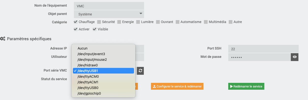

J’arrive bien à me connecter en SSH avec le user jc
Le device est le 067b:2303 mais ce que je ne sais pas c’est si il est en USB0 ou USB1. J’ai testé les 2 sans succès:
Si vous avez une idée je suis preneur :slight_smile:

Plugin KO, en fait service KO:
Pour les logs j’ai que cela en mode debug, rien dans ;
Pour l’USB j’ai débranché et j’ai conservé celui présent pour le mettre dans la conf.

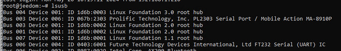

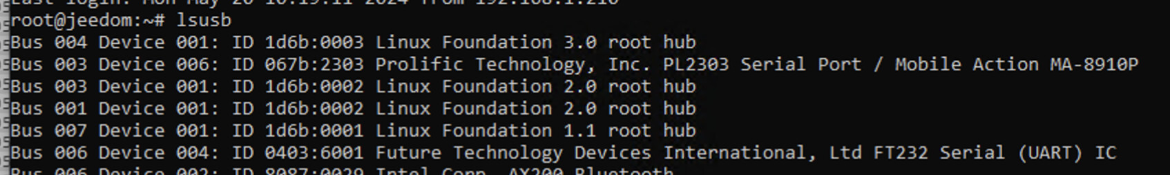

Ce que je voulais dire, est parfois lorsque j’ai les 2 branchés le dernier digit de l’USBx s’inverse.
root@jeedom:~# lsusb
Bus 004 Device 001: ID 1d6b:0003 Linux Foundation 3.0 root hub
Bus 003 Device 006: ID 067b:2303 Prolific Technology, Inc. PL2303 Serial Port / Mobile Action MA-8910P
C’est pourquoi, quand cela est possible, il vaut mieux passer par l’ID.
Sinon, sur pi tu peux fixer le port usb, cela doit aussi etre possible sur ta machine mais cela dépasse mes compétences.
yep mais là en fait c’est le plugin qui récupère la liste des devices usb sur un pi en principe en remote car il faut un pi branché physiquement à la vmc qui n’est pas forcément dans le même local que la machine jeedom et je n’ai pas encore modifié la logique pour passer par le serial-by-id; faut que je change ça
(ici j’ai l’impression que tout est installé en local mais ce n’est pas vmt prévu par le plugin)
Je passe en ID avec proxmox sur la VM mais la translation ID USBx ne n’ai pas la main ou je ne sais pas comme la réaliser. :thinking:
Oui tout est en local et cela a bien fonctionner pendant des mois. La je n’arrive pas à mettre la main sur ce que j’ai pu modifier ^^
c’était l’inverse qu’il fallait faire non? si tu le débranches, celui qui reste ce n’est pas le bon
j’ai retiré le device USB qui me sert a la télécollecte pour EDF.
Il reste donc le device USB qui est en USB0 pour piloter la VMC :slight_smile:
