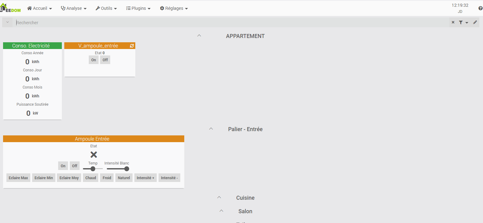

Bon voici des screens pour essayé de comprendre pouquoi mes virtuel ne s’actualise pas , enfin que dans un sens.
La santé de jeedom ( passé en bêta )
Mon ampoule et mon virtuel

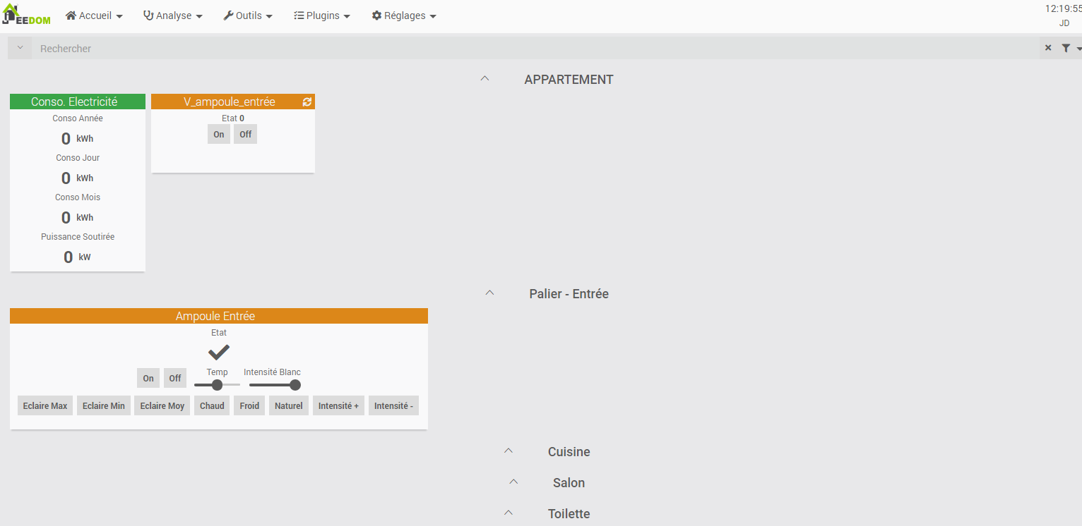

Quand je clique sur ON cadre Ampoule Entrée elle s’allume son état bouge en 1
Par contre mon virtuel reste à 0

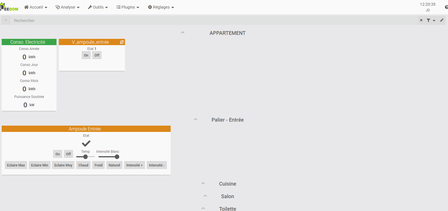

si j’inverse en cliquant sur mon virtuel
Mon virtuel passe en 1 ( ampoule bien allumé ) et mon cadre lui s’actualise sans souci …
L’actualisation ne fonction que dans un sens …

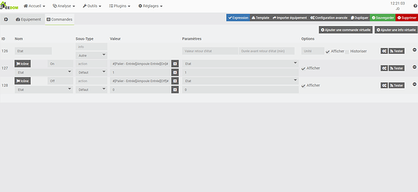

Et au cas ou une capture de mon virtuel crée. ( si jamais j’aurais fait une erreur.
Donc je résume si je clique sur ma tuile dans la section [ Palier - Entrée ]
la lumière s’allume passe en 1 par contre mon virtuel ne s’actualise pas …
Par contre si je clique sur mon virtuel sur on ou off , ma tuile s’actualise sans souci

Je ne comprend pas du coup, l’usage du virtuel.
Le virtuel, actionne la lampe, on / off (il est visiblement bien fait)
Donc, l’état de la lampe est visible en bas (c’est un retour d’état)
Par contre, je trouve NORMAL que votre virtuel ne change pas d’état si vous touchez en bas, car tel que votre virtuel est réalisé, cela ne peux pas fonctionner. Le virtuel ne montre par l’état de la lampe, mais l’état de SA position
Si vous voulez voir l’état de votre lampe dans le virtuel, il faut ajouter une commande info de type binaire et y placer en commande, la commande info état de l’ampoule.
Ce n’est pas un BUG cela, c’est surtout que vous ne savez pas faire :wink:
