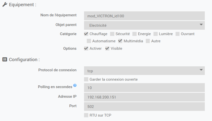

Salut @dvb,
N’hésite pas à poster les logs depuis une sauvegarde sur plusieurs cycles de polling pour que je me rende compte.
Tu peux poster une capture de la configuration de l’équipement STP ?
J’ai eu ce genre de cas, il faut « jouer » avec la durée du polling et « Garder la connexion ouverte » jusqu’à trouver un bon équilibre.
Salut @Michel_F
Je viens de regarder les logs, tout est normal ce matin ! Je ne comprends pas, je n’ai touché à rien…
La voici :
Hier soir j’ai essayé de jouer avec « Garder la connexion ouverte » et aussi « RTU sur TCP » en vain. Par contre j’ai laissé le pooling à 10 secondes, car j’ai besoin de réactivité (monitoring de la production en quasi temps réel). Et cela fonctionnait avec l’ancien plugin.

Salut @dvb,
Je ne réponds donc qu’aux questions du jour, mais pour avoir une bonne image de ce qu’il se passe chez toi, les logs du démarrage du démon sur plusieurs cycles me seront utiles en cas de problème.
C’est quelque chose que j’ai remarqué aussi. pymodbus (le module utilisé par le démon) génère plein de log debug depuis la version 3.2.0, Je pense qu’il faut que je lui passe le niveau de log d’une certaine manière que je n’ai pas encore cherchée… C’est dans un coin de ma tête depuis ce week-end et sera mis en place cette semaine.
[2023-03-12 22:36:18][DEBUG] : deamon_info = {« state »:« nok »,« launchable »:« ok »}
Ces messages sont en debug, parce qu’ils informent seulement de l’interrogation du statut, ce n’est pas un événement grave ou remarquable juste de le résultat de l’interrogation à la fin de la fonction. D’ailleurs quand la page de configuration du plugin est affichée (celle où on peut activer le plugin et relancer l’install des dépendances) la fonction est appelée toutes les 5 secondes par le core de Jeedom.
Quand le protocole à utiliser est « RTU over TCP ».
→ C’est spécifique à l’appareil avec lequel tu communiques. Ce n’est pas un point à tester avec ou sans, c’est défini par l’appareil et ne doit plus bouger.
Ce paramètre a été, selon moi, mal géré sur les anciennes versions de pymodbus et logiquement mal compris par Bebel27 et/ou les personnes qui ont développé le plugin que Bebel a repris. C’est une information que j’ai retrouvée en cherchant dans les conversations de remontée de bug sur le git de pymodbus… Donc c’était bien caché !
→ Le paramètre unit représentait en réalité l’adresse de l’esclave et a été changé en slave ce qui est bien plus compréhensible. Pour MyModbus, ils avaient donc utilisé Unit ID et l’avaient utilisé au niveau de l’équipement.
Avec la beta, ce paramètre se trouve dans la configuration des commandes. Comme indiqué dans la doc, il est à 0 par défaut (pour être ignoré) et doit être fixé à l’adresse de l’esclave si un bus série est utilisé.
Comme j’ai réécrit le démon en partant de zéro (la structure d’appel est basée sur le plugin jmqtt ou mqtt2, je ne sais plus) et avec la nouvelle version de pymodbus, je n’ai pas eu de problème avec ce paramètre et ai recherché plus en détail parce que Bebel m’avait informé de l’importance de ce paramètre. Il est en effet important et correctement géré dans la beta.
A+
Michel
Je te laisse lire la doc à ce sujet et analyser les logs au démarrage pour savoir si le polling que tu as configuré n’est pas trop court.
Le plugin s’appelle pareil mais n’a vraiment plus grand chose à voir avec l’ancien. Comme déjà dit, c’est une réécriture complète.
@Michel_F
Très clair → Compris !
Je sais que 10s de poling c’est très court, mais je tente quand même.
Je surveille le comportement, et te pousserai des logs complets en cas d’anomalie(s).
@Michel_F
Je n’ai pas détecté de dysfonctionnement dans la journée, par contre je vois passer ça toutes les 10s dans les logs :
4958|[2023-03-14 00:34:02]INFO : Protocol lost connection.
4959|[2023-03-14 00:34:02]DEBUG : Client disconnected from modbus server: None
Avant d’essayer « Garder la connexion ouverte », je préfère que tu jette un oeil.
→ Je te pousse un extrait des logs via MP.
Bien, bonne nouvelle !
Quand aux logs, ce n’est qu’une info générée par pymodbus, rien de grave, juste une info…
tu peux essayer de garder la connexion ouverte, mais si ça génère des erreurs, remets comme maintenant.
Pour moi ta config roule
Effectivement. Je vais surveiller tes prochaines avancées, en particulier la gestion des logs.
Je viens d’essayer cela fonctionne → plus de messages « lost ».
En effet, sujet clos !
