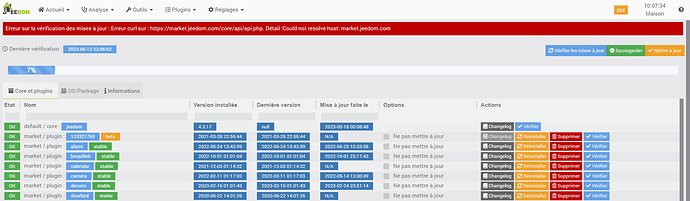

Je ne sais pas ce qu’il se passe , j’ai de gros problème d’instabilité sous jeedom.

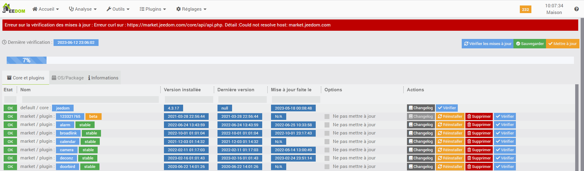

Je m’en suis rendu compte car google home n’arrivait plus a communiquer avec jeedom. ca fait déjà plusieurs jours voir semaines… En me penchant sur l’interface je n’ai plus acces a certains menu , et quelque fois je n ai pas acces à l’interface locale comme si le serveur coupait par moment… ca revient au bout d’un moment. Par exemple je n’ai plus acces au market via l’interface ou au centre de mise a jour ou a « santé » …
lIl y a plein d’erreur 404 qui remontent … je suis en pleine renovation dans ma maison et ce problème est passé au second plan … il ya des sauvegardes automatique mais qui datent de 5 jours… le problème a du arrivé beaucoup plus tot … je n’ai pas pu installer la sauvegarde la plus éloignée… ca fonctionne pas… Pouvez vous m’aider à comprendre ce qu’il se passe? par ou dois je commencer? J’ai tenté de lancer une recup d’il y a 5 jours mais meme ca , ca ne marche pas… Pourtant mes scenarios fonctionnent… le dashbord est fonctionnel … c’est tres bizarre
Dans le centre de messagers (qui fonctionne une fois sur 2) les deux dernières interaction sont :
2023-07-06 02:15:21	dyndns	Erreur sur la fonction cron15 du plugin : Echec de la requête HTTP : https://cloud.jeedom.com/service/myip cURL error : Could not resolve host: cloud.jeedom.com
2023-07-06 02:05:20	update	Erreur lors de la récuperation de la derniere version de Jeedom, url : https://raw.githubusercontent.com/jeedom/core/V4-stable/core/config/version => Echec de la requête HTTP : https://raw.githubusercontent.com/jeedom/core/V4-stable/core/config/version cURL error : Could not resolve host: raw.githubusercontent.com		456
2023-07-06 02:00:22	dyndns	Erreur sur la fonction cron15 du plugin : Echec de la requête HTTP : https://cloud.jeedom.com/service/myip cURL error : Could not resolve host: cloud.jeedom.com

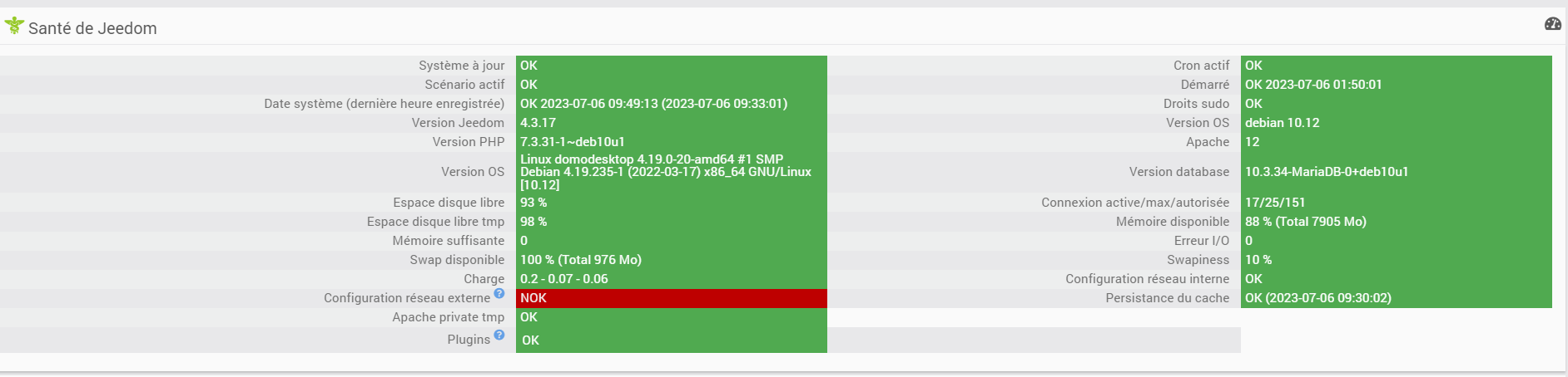

Il faudrait la page santé jeedom.
Si en diy avecnune carte mémoire, peut-être qu’elle est en train de rendre l’âme.
Oui page santé et commencez par décrire votre installation avec des infos claires et précises:

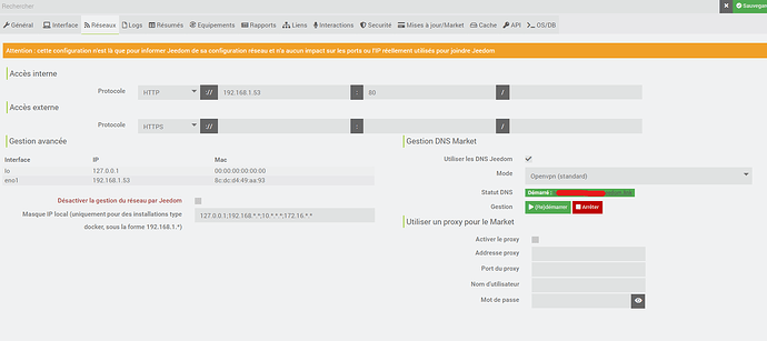

redémarrez le dns alors, si ca ne fonctionne toujours pas, montrez la page config réseau (vous pouvez cacher le début de votre url)
Ca ne marche pas
voila

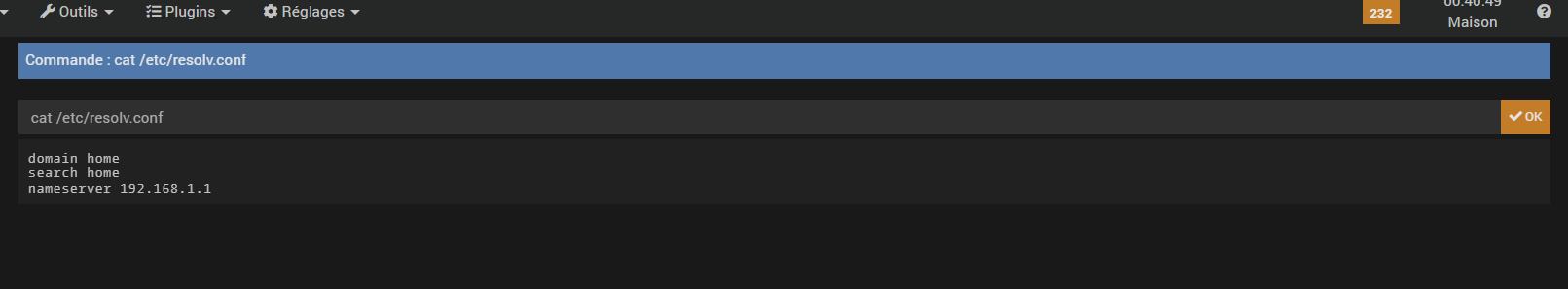

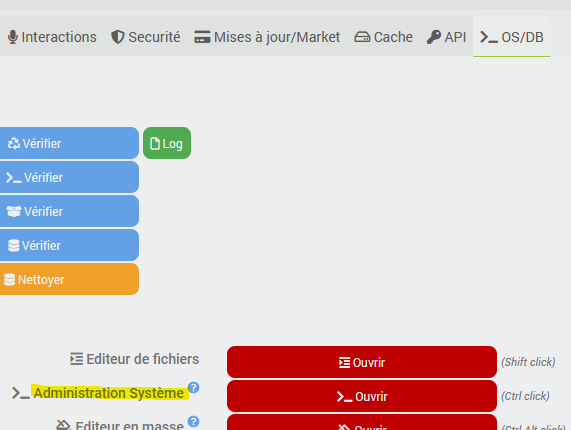

Dans la config jeedom, allez dans l’onglet os/db et ouvrez les outils systèmes:
Ensuite cliquez sur ip addr
et dans la zone de text au dessus, tapez cat /etc/resolv.conf
Montrez-vous le résultat pour les 2 commandes

et
OK
domain home search home nameserver 192.168.1.1
Pouvez-vous refaire la commande et copier exactement le contenu comme il est affiché dans un Texte préformaté sur le forum (bouton </>) car chaque détail est important (j’ai reformaté vos messages précédent mais je ne suis pas certain du résultat.
par exemple: est-ce que c’était sur une ligne ou plusieurs? (normalement plusieurs)
192.168.1.1 c’est bien l’ip de votre box?
c’est elle qui est sensé traduire les noms en ip (et donc c’est à cause d’elle que vous avez les erreurs: Could not resolve host: cloud.jeedom.com)

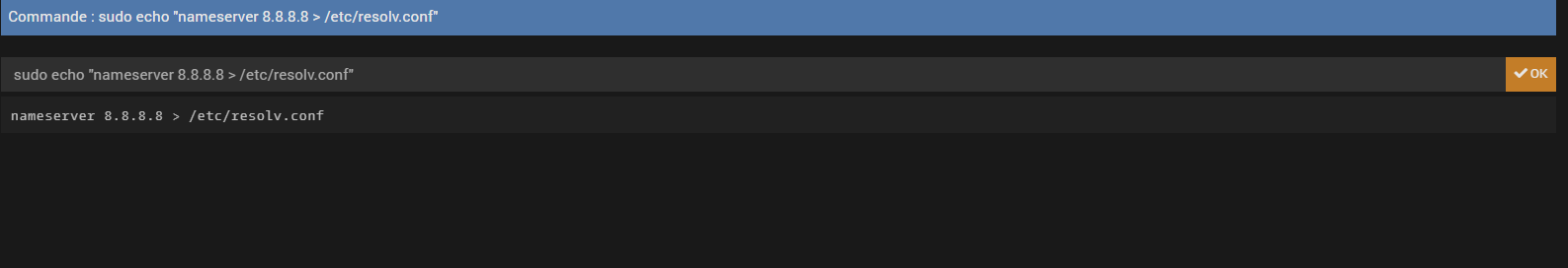

si oui et que le resolv.conf était correcte, alors essayez cette commande:
cela va modifier le serveur dns utilisé par jeedom pour utiliser celui de google au lieu de celui de votre fournisseur internet

je fais quoi exactement je valide ces deux commandes ?
sudo echo
/etc/resolv.conf">Set DNS

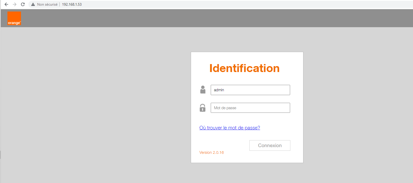

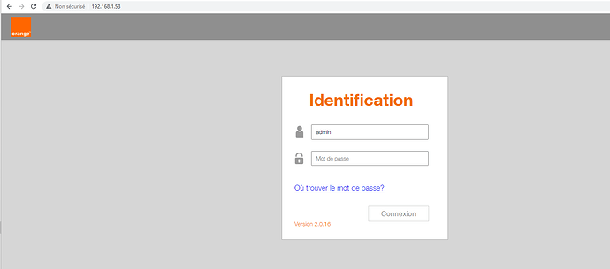

je n’ai pas de résultat … on dirait que ca ne modifie pas… Par moment je perd l’acces a mon serveur 192.168.1.53… ca revient quelques secondes plus tard…
et jai ca (l’interface de configuration de ma box…)
je comprends pas car quelques seconde après je retombe sur l’interface jeedom

ok il y a un bug, ca ne fonctionne pas juste en cliquant sur la commande on dirait:
la commande à taper c’est ca:
sudo echo "nameserver 8.8.8.8 > /etc/resolv.conf"
Une adresse IP en double peut être ?
pas sur que ca marche car quand j’interroge j’ai ca

Demain j’essairai de voir dans la livebox les adresses attribuées… j’ai assigné dans la box des ip fixes pour chaque appareil par rapport a l’adresse mac …
