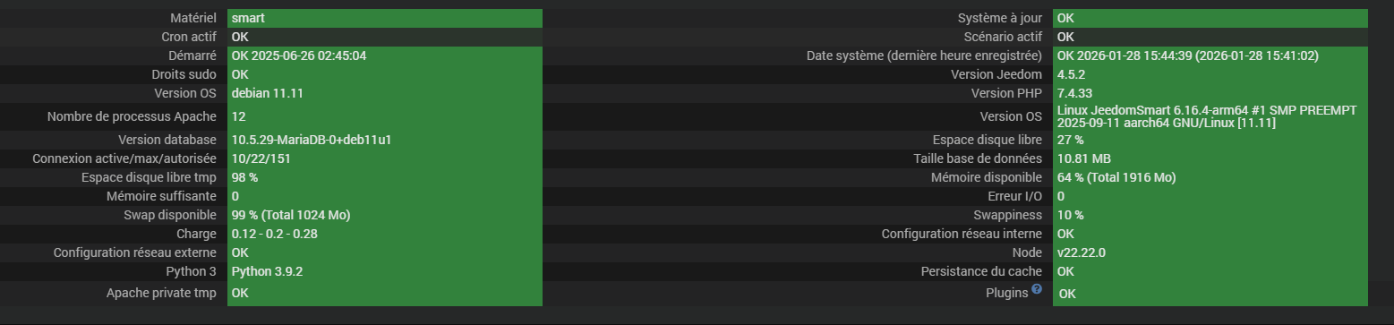

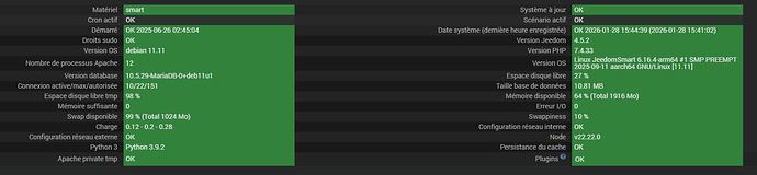

je fais des backup réguliers car je mets en place un jeedom tout neuf après avoir testé sur une VM
mais le backup du jour explose par rapport au dernier
juste mise en place de ZwaveJS + 1 module Fibaro FGD212 aujourd’hui
