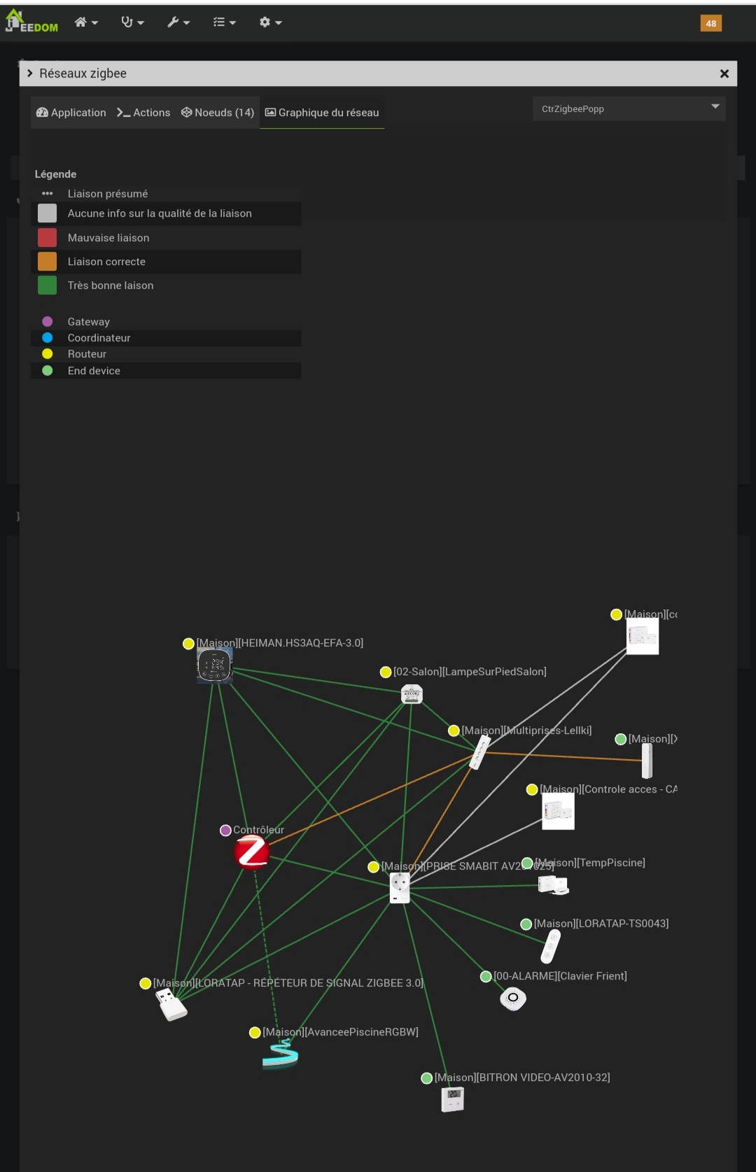

Depuis quelques jours j’ai des problèmes avec le réseau zigbee et mon ruban OFL140C, j’utilise la clé Popp et le plugin officiel zigbee, tout est a jour
J’ai le message suivant lorsque j’essaie de l’allumer
Erreur lors de la requete : http://127.0.0.1:8089/device/command(PUT), data : {"ieee":"00:15:8d:00:02:8d:97:e9","cmd":[{"endpoint":1,"cluster":"on_off","command":"on","await":1}],"allowQueue":false} erreur : {"state":"error","result":"[0xb646:1:0x0006]: Message send failure","code":0}
Les log affichent la même chose.
Pourtant le réseau montre que la communication est bonne, voir le ruban bleu cyan
J’ai supprimé et re appairé mais au bout de quelques minutes il n’est plus possible de le piloté. Les commandes de rafraîchissement, réinitialisation, redécouverte du nœud et infos fonctionnent.
Un vrai mystère ce problème.
