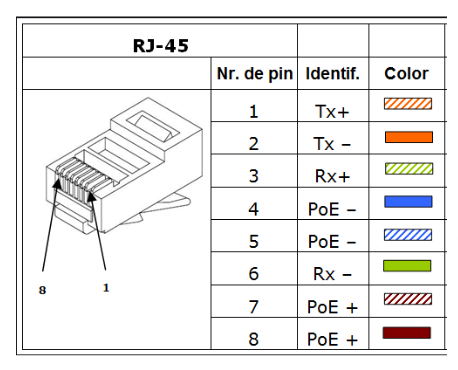

Tu n’as pas moyen de tester la tension au bout du cable avec un multimètre entre les pins 4ou5 et 7ou8 ?
