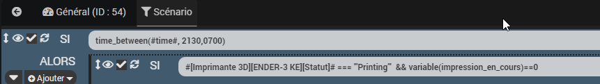

La varible « impression en cours » evite d’éteindre l’imprimante instantéement lorsque on stoppe l’impression pour cause de problème (pas d’adhérence sur le bed par exemple)
Le scénario et les déclencheurs me semblent OK comme ça.
N’hésitez pas à faire quelques tests avant pour valider, en particulier concernant le délai arbitraire de 3’ qui doit correspondre à un temps de descente suffisant en T° du bed en fonction de son coefficient d’inertie thermique.
En effet, sur un plan temporel, le scénario sera appelé à chaque changement de T° du bed (qui est un élément déclencheur), et donc le dernier bloc ‹ SI › sera répété toutes les 3’ + x secondes (x étant dépendant de la vitesse de décroissance de la T° du bed et du cadencement de l’envoi de cette info vers Jeedom), jusqu’à ce que la T° soit < à 50°C (arrêt de l’imprimante + variable à 0 => la condition #[Imprimante 3D][ENDER-3 KE][Statut] != « Printing » && variable (Impression_en_cours)==1 ne sera plus vraie à ce moment)(j’espère avoir été clair, mais sur un chronogramme c’est assez évident…).
Il faut donc éviter de saturer Jeedom…
A noter que cette remarque s’applique également lors de la montée en T°.

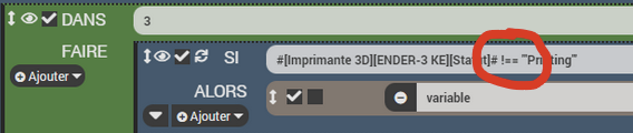

Dans le « Sinon » tu as oublié un = ( !==« printing » ):
Ensuite ,pour la logique intellectuelle, tu ferais mieux de renommer ta variable « impression_en_cours » par « impression_terminée ».
Non, rien à voir, avec != ou !== ca marchera très bien (voir un peu plus haut dans le fil, j’en parle déjà…)
Méa culpa, je crois que j’ai laissé passer ça en effet.
La condition dans le premier bloc DANS exécuté après 3’ d’attente n’est pas bonne :
C’est bien == qu’il faut mettre pour que ça fonctionne. C’est à dire que la variable ne sera mise à un que si l’imprimante est effectivement en cours d’impression.

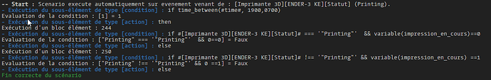

En effet, j’ai modifié. Mais toujours un souci
Je pense avoir trouvé, mais ne comprends pas comment le resoudre
La condition n’est jamais vrai…pourtant Printing = Printing et 0=0 !!! Sauf qu’il y a des parentheses à Printing et pas l’autre
Une idée ?
A+
PS : il y avait des parentheses en trop que je ne voyait pas !!!

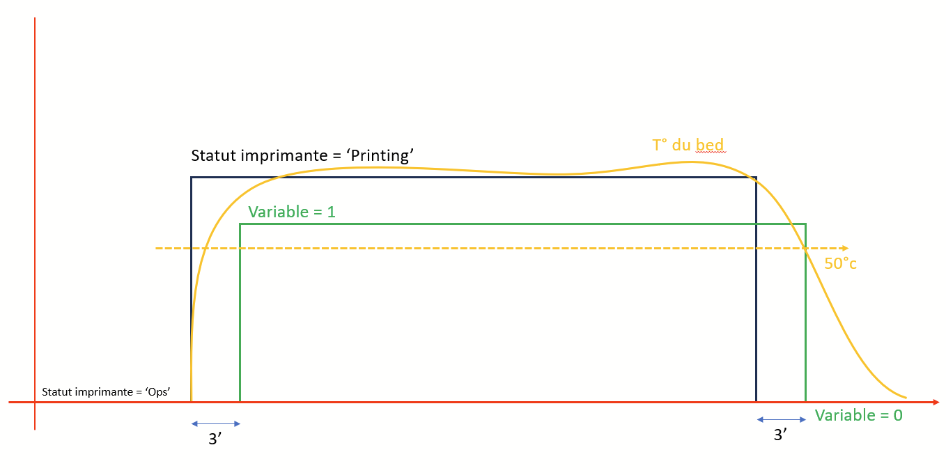

Ci dessous un schémas encore plus détaillé :
- à T1 : Le statut de l’imprimante passe sur ‹ ops ›. => on déclenche le scénario : le test ‹ imprimante au repos › (vrai) ET variable = 1 (vrai) est vrai => dans 3’, je lance le bloc.
- à T2 : variation de T° du bed => on déclenche le scénario : le test ‹ imprimante au repos › (vrai) ET variable = 1 (vrai) est vrai => dans 3’, je lance le bloc.
- à T3 : variation de T° du bed => on déclenche le scénario : le test ‹ imprimante au repos › (vrai) ET variable = 1 (vrai) est vrai => dans 3’, je lance le bloc.
etc…
à T1+3’ : le test imprimante au repos (vrai) ET T° du bed < à 50°c (faux) est faux => fin du scénario
à T2+3’ : le test imprimante au repos (vrai) ET T° du bed < à 50°c (faux) est faux => fin du scénario
à T3+3’: le test imprimante au repos (vrai) ET T° du bed < à 50°c (vrai) est vrai => j’exécute le dernier bloc: arrêt imprimante, notification, variable mise à 0, et exécution du remove_inat qui supprime toutes les occurrences des blocs ‹ DANS… › programmées par la suite.
à T4 : variation de T° du bed => on déclenche le scénario : le test ‹ imprimante au repos › (vrai) ET variable = 1 (faux) est faux => fin du scénario.
etc… jusqu’à ce que la T° du bed soit stabilisée à la T° ambiante.

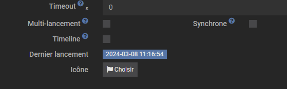

Le scénario est bien en mode non synchrone, et pas de multi-lancement (les cases ne doivent pas être cochées) ?

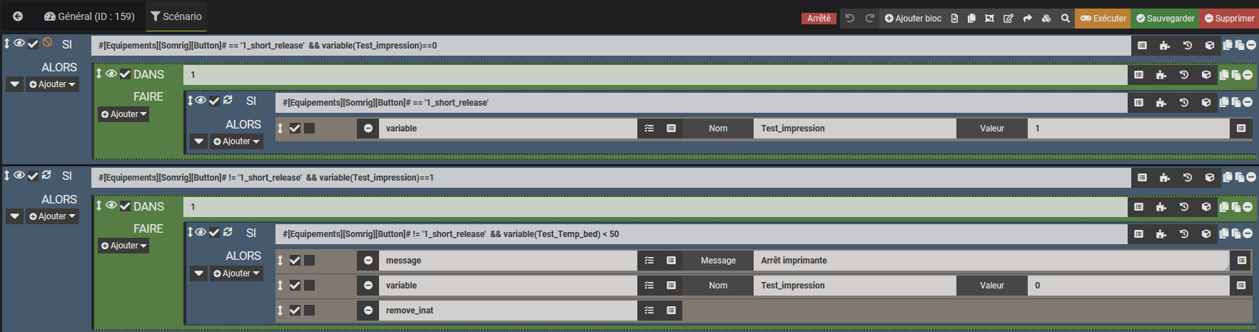

Je reviens sur le scénario, que j’ai testé ‹ en vrai › en simulant la montrée/descente de T° avec une variable et l’état de l’imprimante avec un bouton (bon, je ne vais pas entrer dans les détails…).
Au résultat, je vous propose d’effectuer deux modifs dans le scénario :
- Sortir le second bloc de test de la boucle SINON…
- D’empêcher dans le premier bloc SI de réévaluer les conditions s’il n’y a pas eu de changement.
Ca donne ça (c’est mon scénario de test, à adapter bien sûr avec les valeurs réelles)
Pour empêcher la réévaluation, il faut cliquer sur l’icône ici :
Les éléments déclencheurs restent les mêmes (statut + T° du bed).
D’après mes tests, ca donne :
Au début d’une impression :
- sur changement de statut de l’imprimante, on programme la tache d’affectation de la variable 3’ après.
- sur changement de T° du bed qui va monter, il n’y aura pas de répétition de la tâche programmée (même conditions initiales de test sur le statut + variable)
- 3’ après, passage de la variable à 1, et dès que le bed est à température, début de l’impression.
En fin d’impression :
- le statut de l’imprimante repasse à ‹ opérationnel ›, ce qui provoque la programmation de la tâche d’arrêt 3’ plus tard.
- Les changements de T° du bed, qui va redescendre, provoque la reprogrammation de cette tâche, et celle-ci sera repoussée dans le temps tant que la T° ne sera pas inférieure à 50°c.
- Dès que la T° passe en dessous de 50°c, le test du dernier bloc passe à VRAI et l’imprimante est stoppée+envoi de la notif+suppression de toutes les autres tâches programmées ensuite avec le remove_inat.
Alors ca marche bien avec mes propres tests, reste à voir ce que ca donne avec des données réelles…
