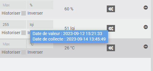

J’ai commencé par avoir des problèmes avec ma sonde humidité/température de sol (servant à déclencher l’arrosage automatique) de modèle TS0601. Sa valeur d’humidité restait bloquée à une valeur qui était fausse. En regardant sur la commande j’ai pu voir que la date de valeur datait d’il y a quelques jours alors que la date de collecte était récente (quelques minutes). La valeur de température était par contre correcte avec une date de valeur égale à la date de collecte. J’ai supprimé la sonde du plugin jeezigbee puis je l’ai réassociée et là ça a fonctionné quelques heures avant de nouveau rester bloqué (cette fois-ci pour la température et l’humidité).
Maintenant c’est au tour d’une de mes sondes de température intérieure (Sonoff SNZB-02D) servant à réguler le chauffage d’une pièce. Celle-ci a fonctionné une semaine avant de rester bloquée sur 26° et 60% d’humidité (avec une date de valeur et une date de collecte différente).
J’ai d’abord pensé à un problème de maillage zigbee, j’ai donc ajouté un module routeur (un interrupteur de volet) entre la freebox et la sonde intérieure, ce qui a amélioré le signal, mais elle reste quand même bloquée à 26° et 60% et même en la plaçant à coté du contrôleur les valeurs ne se mettent pas à jour. Je l’ai donc supprimée et réassociée, mais ça n’a rien changé. Dès la configuration de l’équipement elle était déjà à 26° et 60% (tout en affichant une valeur différente).

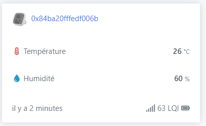

Si tu vas sur l’interface zigbee2mqtt via le panneau de configuration du plugin en cliquant sur « ici », voir image ci-dessous est-ce que tu vois les mêmes valeurs remontées ?
Autre idée : essaie d’autoriser les valeurs identiques pour les commandes qui posent problème, peut-être que ça va « forcer » une mise à jour des valeurs remontées
Oui ce sont les mêmes valeurs erronées.

lqi à 51 trop faible pour un fonctionnement correct du réseau
Les 1er screens de ce post ont été pris avant que je n’étoffe mon réseau. Les lqi sont bien meilleurs maintenant, mais ça n’a que peu d’importance, même les sondes placées à 1m du contrôleur se sont bloquées suite à la perte du réseau.
