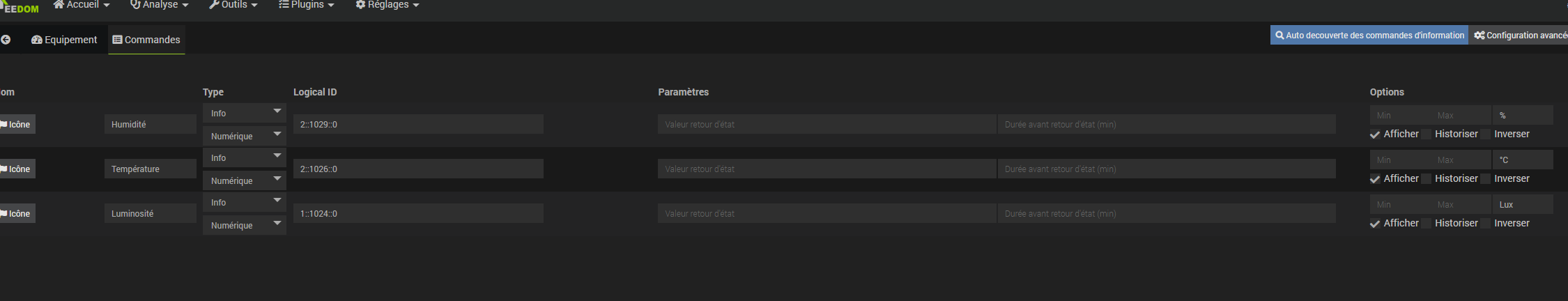

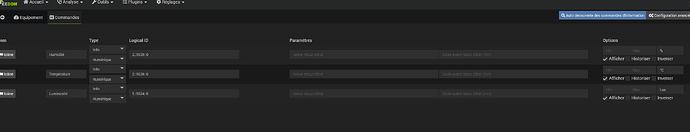

J’ai une sonde d’humidité et température zigbee qui n’affiche pas les données.

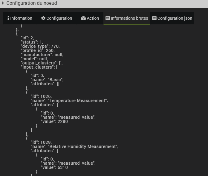

Pourtant dans « informations brutes » je les vois!
Pourriez vous me dire ou ca « coince »?

Vous les voyez dans les infos brutes et nous en partie…
Les commandes sont créés avec les bons logical ID c’est déjà ça. Par contre on ne sait pas de quel module vous parlez. Un peu d’infos complémentaires concernant ce dernier seraient les bienvenues.
Par contre, très étonnant quand vous dites que les données ne soient pas affichées alors qu’elles sont visibles dans les IB.
22,8C° et 63,1% d’humidité.
