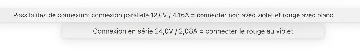

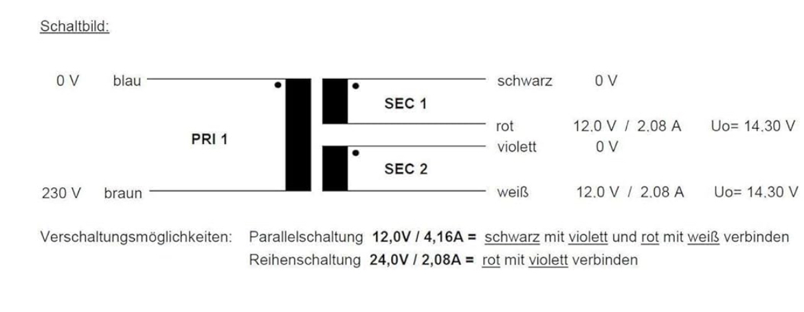

Ok je vais commander une bobine neuve. Est ce que celle ci serait ok ? 2x12v 50va. De ce que je comprend, les 50 sont ou partagé si deux branchements, ou total sur un seul branchement.
Je n’ai qu’un spot de 35w
12x4,16=49,92 W
Schwarz violett und rot mit weiss. Das ist gut.
En français, noir et violet ensemble puis rouge et blanc ensemble. Apres tu ne consommeras que tes 35w
