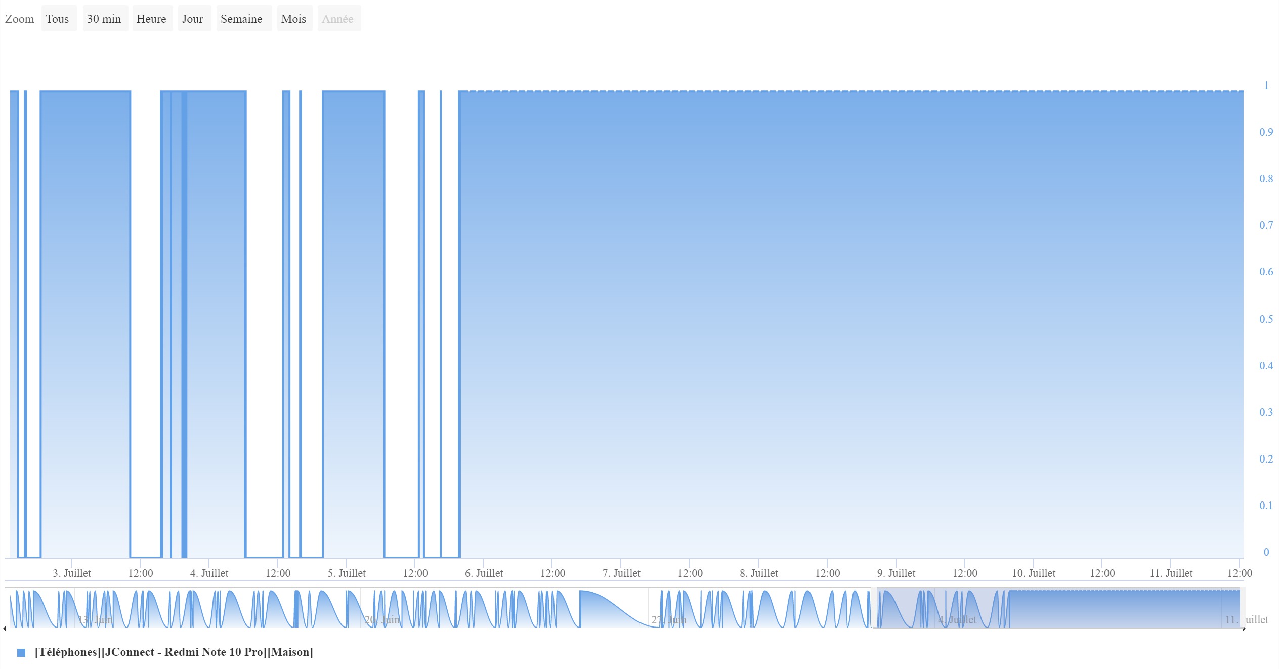

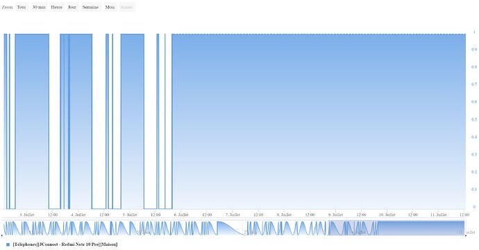

Je ne sais pas si cela peut aider a trouver la raison du problème, ci-dessous une capture d’écran de l’historique de la commande info « Maison » du plug-in Jeedom Connect. On voit que depuis le 6 juillet, date où j’ai fait la MaJ, mes sorties et entrées de zone ne sont plus repérées.
Merci d’avance de votre aide
J’ai également fait un retour à l’appli 1.2.4 mais cela ne résout pas le problème
La remontée d’information fonctionne de nouveau, il s’agissait tout simplement des paramètres de géolocalisation qui n’étaient plus activés. Désolé du dérangement pour trouver une solution à ce problème qui n’en est pas un !
