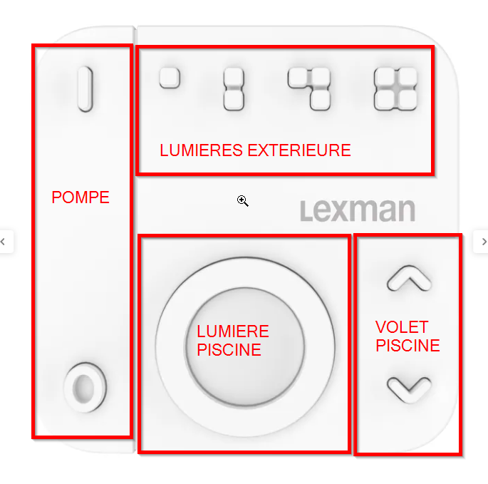

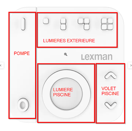

Il en existe des wagons sur internet, tout depend ce que tu veux faire, moi, j’ai pour la piscine une LEXMANN ENKI en zigbee :

Merci norbert pour tes informations :wink:.
Exactement le même principe que toi.
Commander ouverture et fermeture volet piscine , projecteur piscine et lumières extérieur autour de la piscine.
Bien cdlt ludo
Et le tout commander par une télécommande
Mais va falloir que tu installes Jeedom pour ça …
