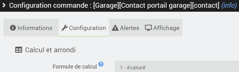

J’ai commencé à paramétrer ça, mais je bute sur une difficulté. Pour simplifier les choses, je voudrais avoir la valeur 0 si toutes les boucles sont fermées. Pour cela, je suis allé dans la configuration de chaque commande et j’ai appliqué ceci
Ce qui me renvoie la valeur 0 pour chaque boucle fermée (au lieu de 1 par défaut).

Pour inverser une valeur (binaire), il ne faut pas mettre une formule de calcul mais juste cocher la case correspondante un peu plus bas dans l’écran.

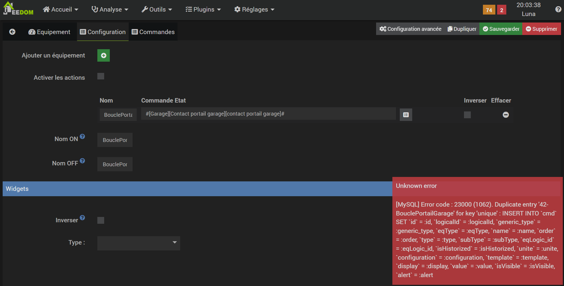

J’ai tenté cette piste, mais sans vraiment de succès.
Voici ce que j’obtiens
Ce plugin n’est peut-être plus compatible avec ma version récente …
