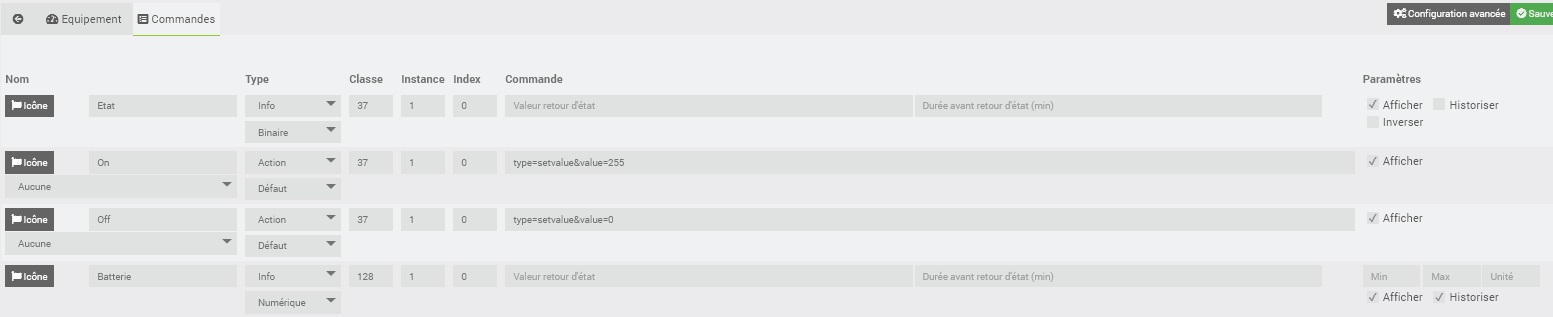

J’ai une sirène Zwave EVERSPRING Sirène Z-Wave SE812 et je souhaiterais avoir l’info de la batterie dans le panel ci dessous:
J’ai essayé de bricoler en ajoutant une ligne batterie avec la class mais cela ne renvoie rien.
Il y a l’onglet eéquipement avec l’état de la batterie mais je souhaiterais avoir l’info ici pour raison de scénario ensuite qui est déclenché.
Merci à vous
Peut être que ton info n’a pas encore été récupérée.
Essaie d’ajouter une commande action/defaut avec les mêmes class, instance et index et met la commande suivante : type=refreshData
