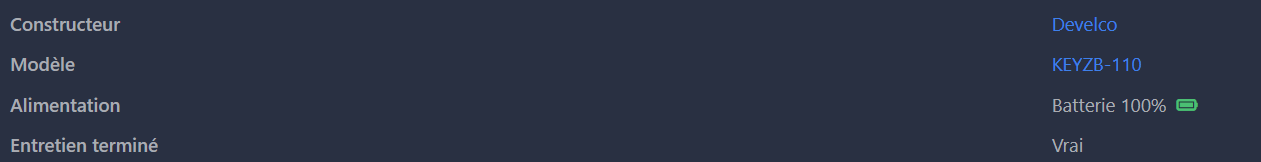

je possède un clavier Frient Develco KEYZB-110 depuis 14 mois, il fonctionne parfaitement avec le plugin zigbee2mqtt.
Juste deux infos qui ne remonte pas, c’est la batterie qui reste depuis l’installation à 100% et le voltage à 5100.
Je m’inquiète car le constructeur annonce une durée de vie des piles à 12 mois.
Je gère l’activation et désactivation de mon alarme par ce clavier.
Avez-vous de votre côté cette information qui diminue ?

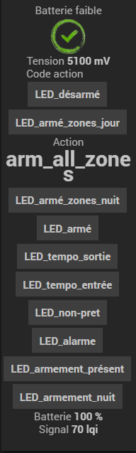

Bonjour, d’où tirez vous toutes ces actions pour les leds ? Je n’en ai aucune :frowning:

Je ne sais plus où j’ai trouvé l’activation des leds.

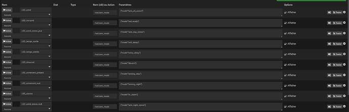

Il faut ajouter « Envoyer un ordre par payload » dans les commandes de l’équipement.
Ci-joint une capture d’écran avec les valeurs à renseigner
oh génial merci !
