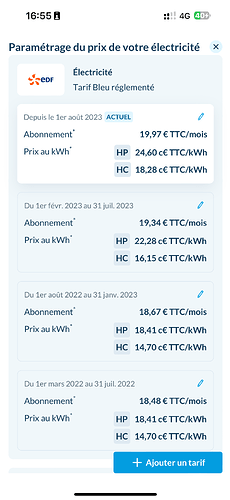

Indiquer les prix TTC?
Je galère toujours a avoir en temps et en heure les infos concernant les taxes etc. à renseigner dans le plug in du coup je me demandais s’il etait possible d’indiquer les montant HC HP et abonnement en TTC comme sur l’application hello watt par exemple ?
Ce sera peut etre un peu moins precis mais je n’ai qu’une facture annuelle qui donne les infos sur les taxes .
