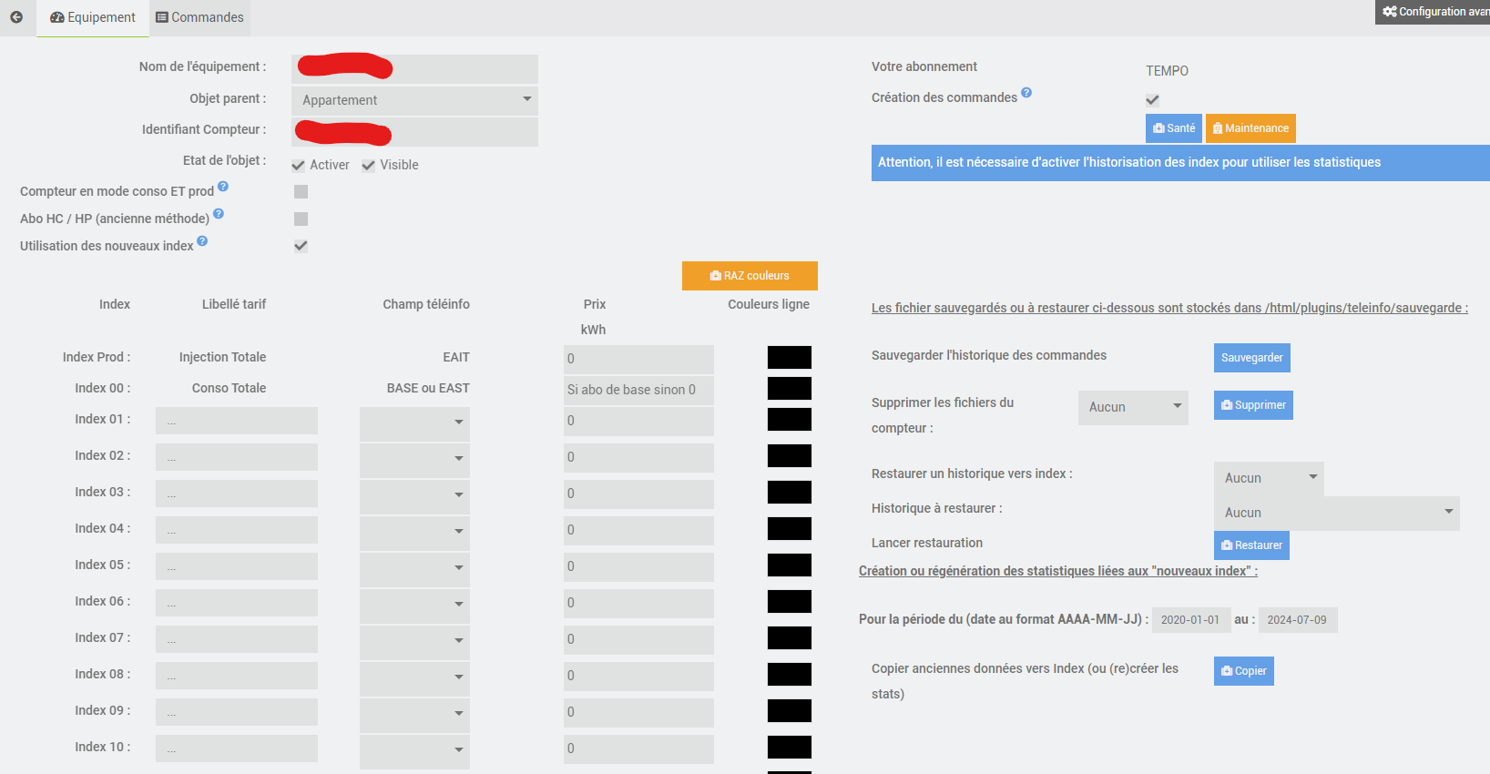

La conf de mon plugin:

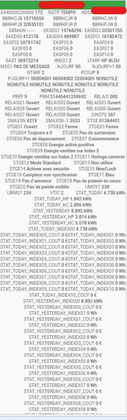

Les données qui remontent dans les index:
Il est probable que les nouvelles commandes du mode standard s’ajoutent aux anciennes du mode historique, je n’ai rien nettoyé …
Mais … Il n’y aurait pas un truc bizarre entre les EADS01 … 04 et les EASF01 … 10 ?
J’ai l’impression que mon compteur ne remonte pas les index dans les bons champs ?
Et comment configurer ensuite les index dans la page de conf du plugin ?

Salut, entre le mode historique et le standard il n’y a aucun champ commun. Les easdxx servent pour les infex distributeur ce qui n’est pas utilisé pour nous les particuliers (enfin je crois). Enfin tu retrouves les 6 index utilisés en tempo entre easf01 et easf06 et tu as east qui est l’index total qui somme les 10 easf.
Voici par exemple comment j’ai configuré mon équipement

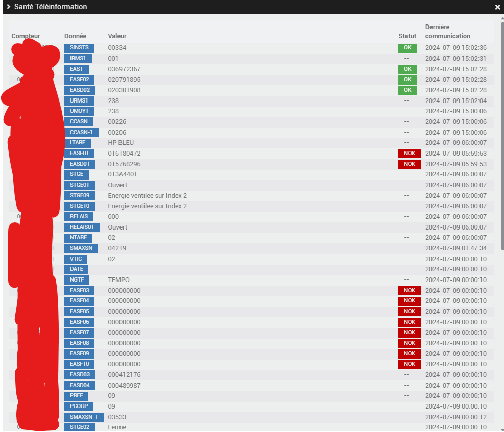

Mais justement, ce que tu indiques m’interroge car chez moi je n’ai que deux EASF qui évoluent, et des EASD … Exemple depuis la dernière capture:

Et à toutes fins utiles: (j’avoue m’y perdre un peu):
Je ne sais pas si tu le sais mais jusqu’à la prochaine remise à 0 des jours il n’y a plus que des jours bleus et donc seuls EASF01 et EASF02 vont évoluer pendant encore au moins 53 jours (voire plus avant qu’il n’y ait un jour blanc ou rouge)
normal, tant qu’aucune donnée n’est enregistrée le statut restera à NOK mais il n’y a aucune inquiétude à avoir.
OK donc que mes EASD01 et 02/03/04 évoluent, c’est pas grave ?
absolument pas grave
