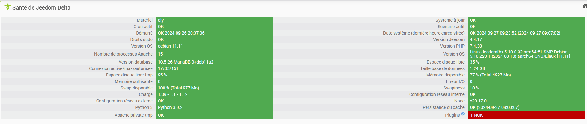

Informations Jeedom Delta
Core : 4.4.17 (master)
DNS Jeedom Delta : oui
Plugin : TaHomaLocal
Version : 2024-09-25 17:33:23 (stable)
Statut Démon : Stoppé - (Inconnue)

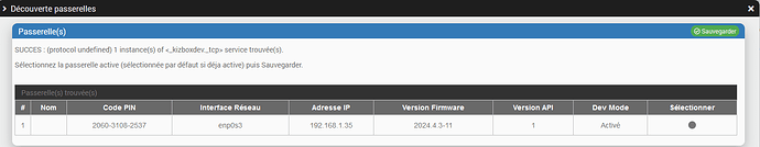

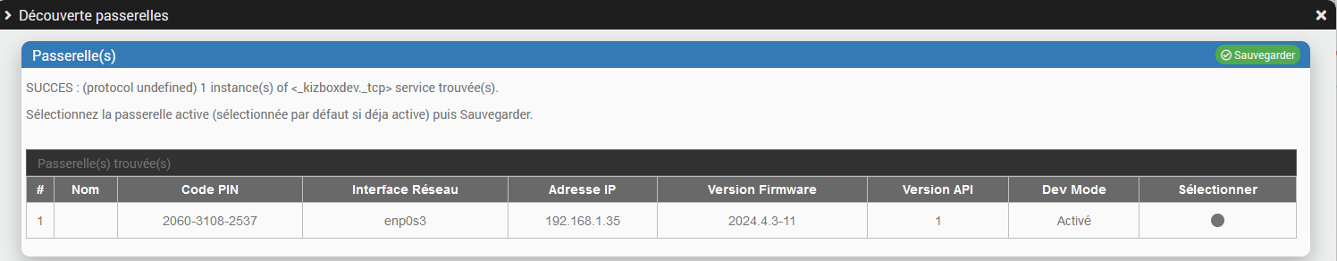

  3. Que donne la page Découverte Passerelle ? Fournir une copie SVP

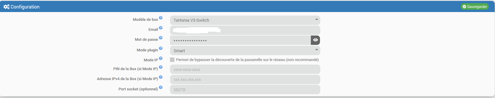

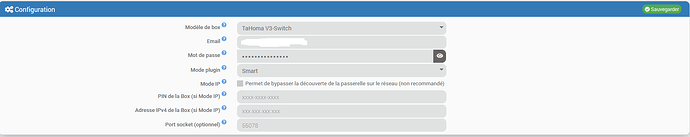

2 - Oui il y a rien de plus simple a remplir.
3 - Dans la colonne Nom il y a rien :thinking:

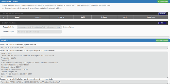

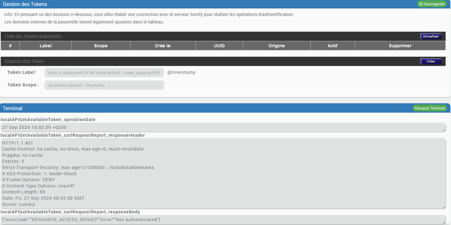

4 - Authentification de l’API
quand je clic sur actualiser ou créer :
J’ai bien un problème de connexion on direct mais les informations mis sont bonne pourtant.

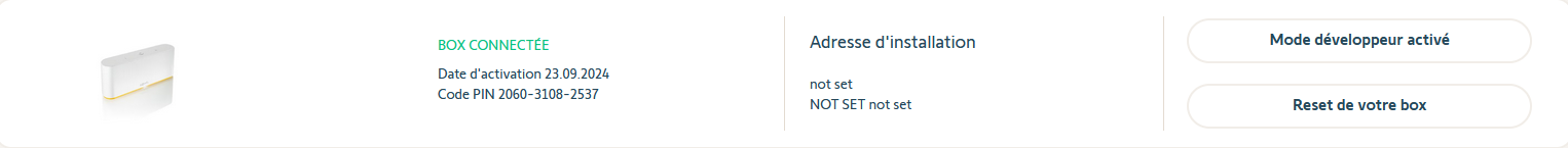

J’ai bien activer le mode Développeur,

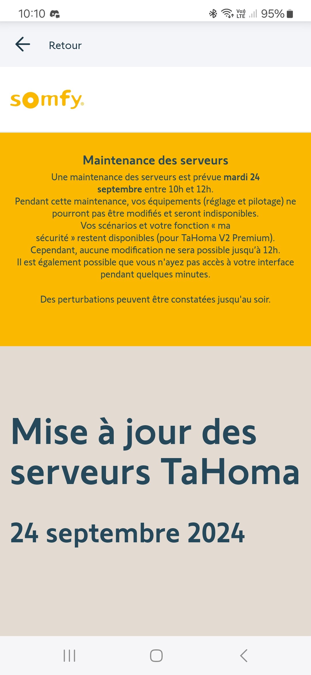

A priori une maintenance sur les serveurs chez somfy le 24 septembre es en rapport ???

Il semble qu’il y ait un problème d’accès serveur effectivement.
Le plugin ne doit pas être en cause.
Soit coté Somfy, soit coté votre config.
Je vous laisse regarder. Difficile pour moi à distance aujourd’hui.

Je viens de trouver pourquoi cela fonctionner pas, le mot de passe somfy dois surtout pas avoir des caractères spéciaux dedans ce que j’avais mis pour sécuriser plus (avec é et @) mais juste un simple mot de passe une lettre majuscule et des chiffres.
