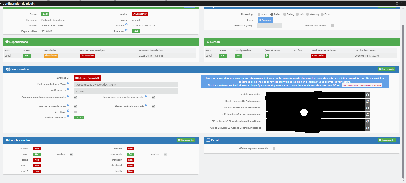

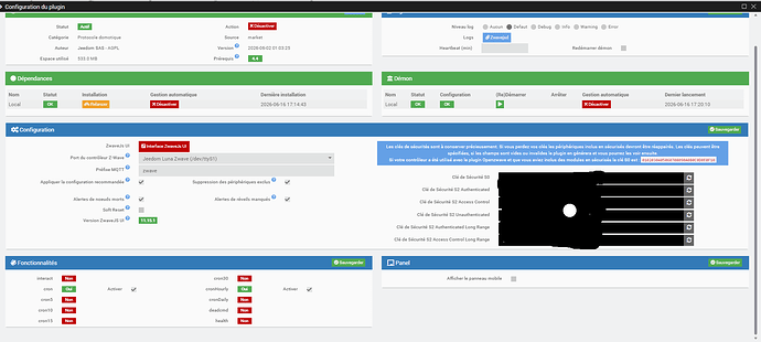

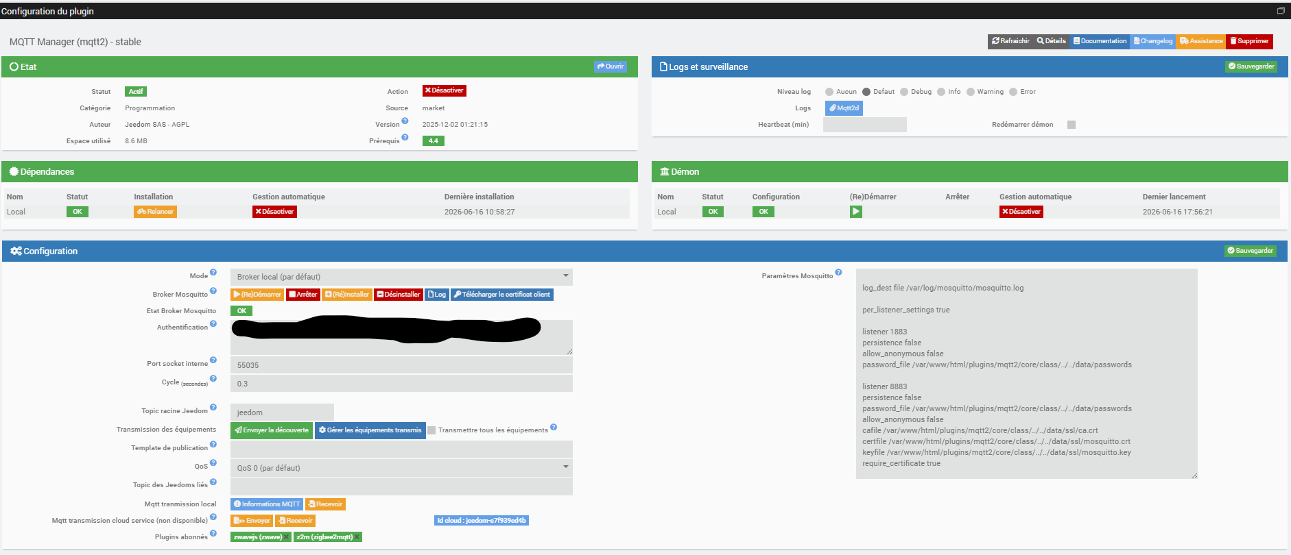

Alors pour commencer je ne pense pas qu’il faut modifier le code du plugin-zwavejs, car maintenant il sera difficile de vous aidez.
Il manque la page santé et la configuration de plugin-zwavejs et le plugin-mqtt2.

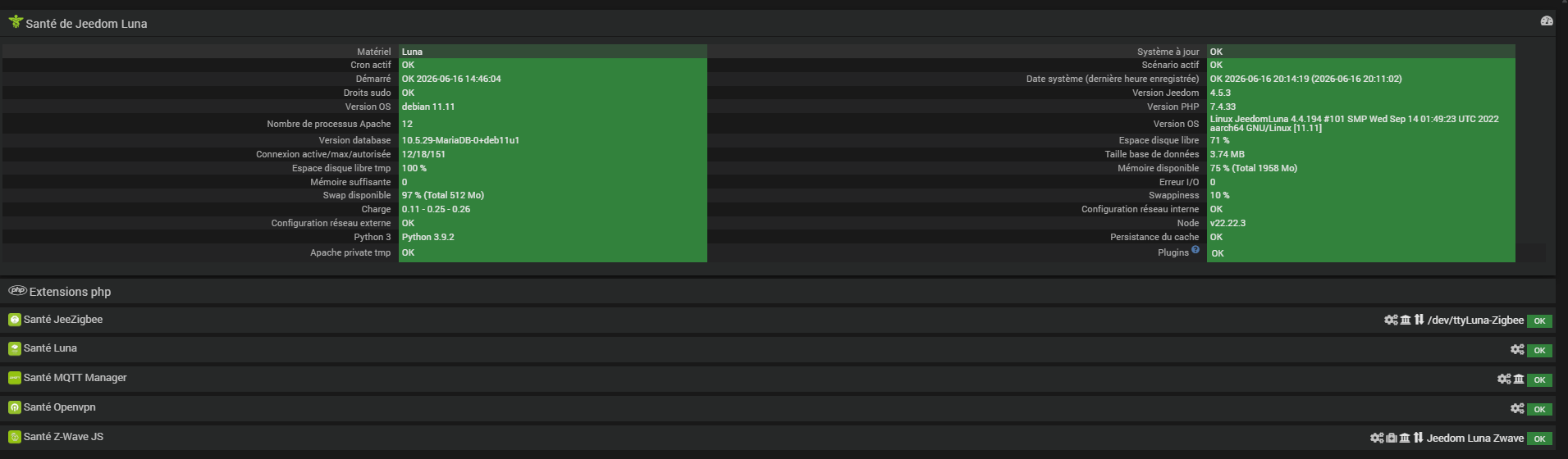

Merci de prendre du temps pour me répondre, tout est vert dans santé, pour la modification j’ai du faire cela pour downgrade en version 4.5, en 4.5 ce probleme ne se pose plus.

Ce n’est pas la couleur qui nous intéresse dans la page sante jeedom.
Faut arrêter de penser tt est vert dc j’ai pas besoin de la donner.
Nous ne sommes pas devant votre box.
Dans log sans contexte on a pas encore de boule de cristal pr poser un diagnostic et aider

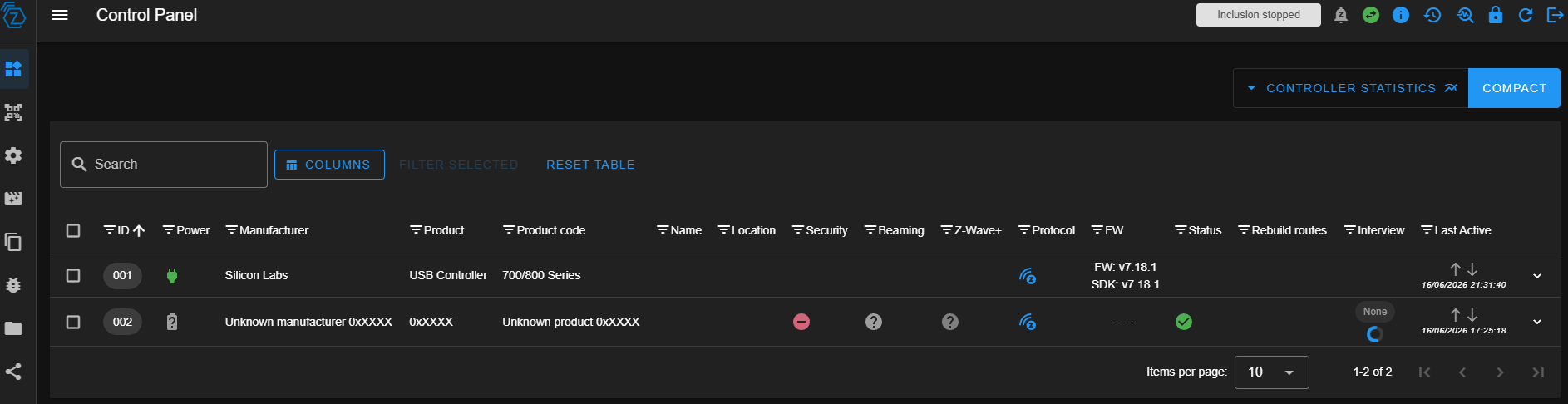

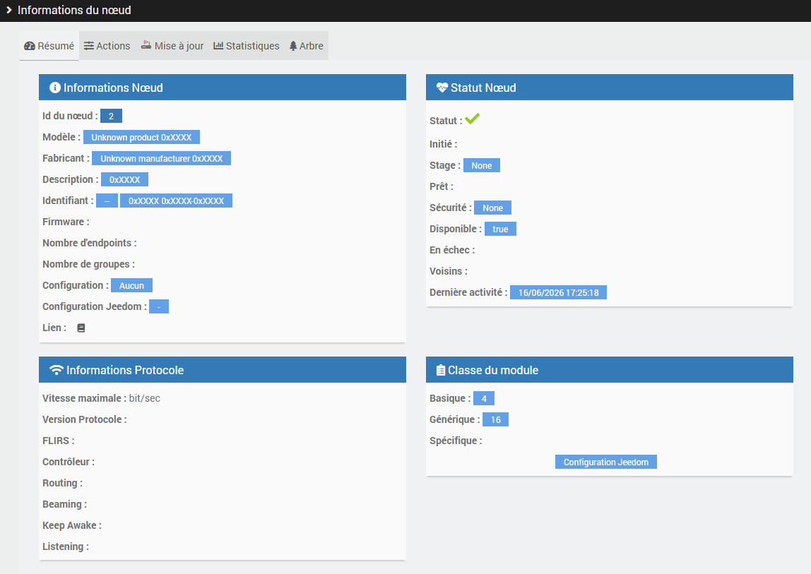

donc santé zwave js le node 2 non initier est un fibaro double smart , j’ai tenter d’exclure / inclure / reset module (voyant jaune)

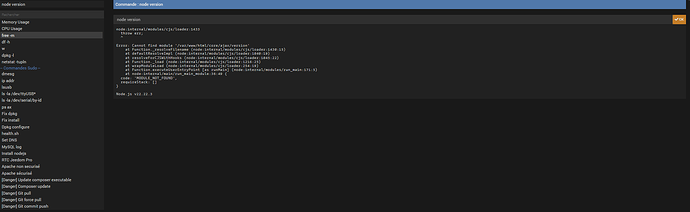

tout est ok node js est bien en version 22.22.3
test de version node js

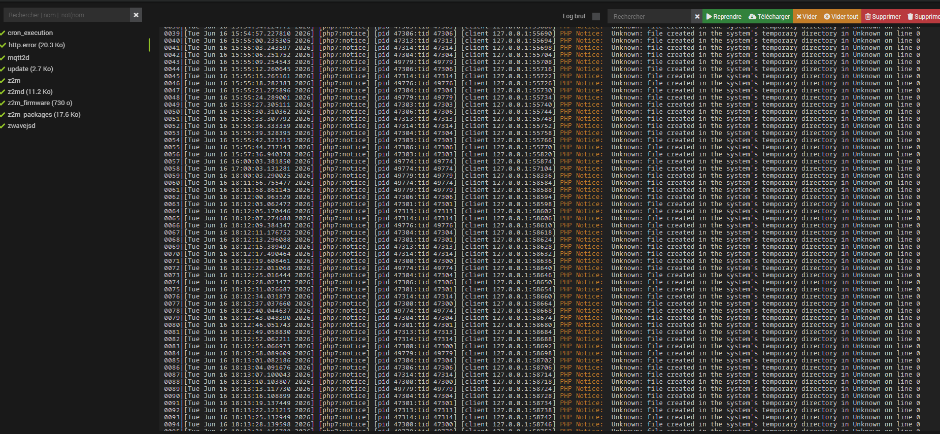

dans les log : le truc qui me fais tiqué
cron_execition : vide
mqtt2d : vide
update : vide
z2m et zwavejsd : vide
Car pour avoir une vision claire je fais toujours une remise à plat des droits , et je redémarre
J’ai 23 box en maintenance je viens ici en dernier recours car pour une fois je n’ai aucun retour du support
Ne pas se focaliser sur les Notice :

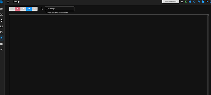

Quel est le résultat si l’inclusion est lancée Zwavejs-UI ?
Edit : il semble y avoir un problème avec nodejs d’après le log. Il y a une commande pour lancer l’installation dans configuration. Que donne le log si elle est lancée ?
malheureusement rien, j’ai la même chose . l’inclusion démarre correctement mais il me demande un pin sécurité s2 , que j’ rajoute . Et ensuite même chose j’ai tenter de tout les cotés.
Sur nouvelle Luna comme sur une déjà en service depuis 6 mois, effectivement cela viens de la dernière version de zwave ui mais j’arrive pas à mettre la main sur un éléments probant.
Par contre sur zwave UI interview tourne en boucle
j’ai vérifier je suis bien sur la région : Europe dans les option du contrôleur
et log dans zwave ui : vide

zwavejsd :
0000|> zwave-js-ui@11.15.1 start
0001|> node --preserve-symlinks server/bin/www.js
0002|node:internal/modules/cjs/loader:1433
0003|throw err;
0004|^
0005|Error: Cannot find module '/var/www/html/plugins/zwavejs/resources/zwave-js-ui/server/bin/www.js'
0006|at Function._resolveFilename (node:internal/modules/cjs/loader:1430:15)
0007|at defaultResolveImpl (node:internal/modules/cjs/loader:1040:19)
0008|at resolveForCJSWithHooks (node:internal/modules/cjs/loader:1045:22)
0009|at Function._load (node:internal/modules/cjs/loader:1216:25)
0010|at wrapModuleLoad (node:internal/modules/cjs/loader:254:19)
0011|at Function.executeUserEntryPoint [as runMain] (node:internal/modules/run_main:171:5)
0012|at node:internal/main/run_main_module:36:49 {
0013|code: 'MODULE_NOT_FOUND',
0014|requireStack: []
0015|}
0016|Node.js v22.22.3
0017|> zwave-js-ui@11.15.1 start
0018|> node --preserve-symlinks server/bin/www.js

Pour info j’ai toujours laisser vide le pin sur jeedom , mais zwave js boque si on ne met rien
j’ai essayer 12345 , mais a priori il n’en veut pas
j’ai essayer de reset le module fibaro (voyant jaune) mais même résultat , sur les shelly qbino il faut que je regarde si un soft reset est possible : le pin est sur le module !
