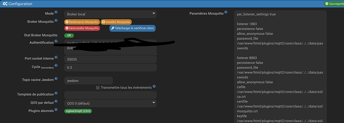

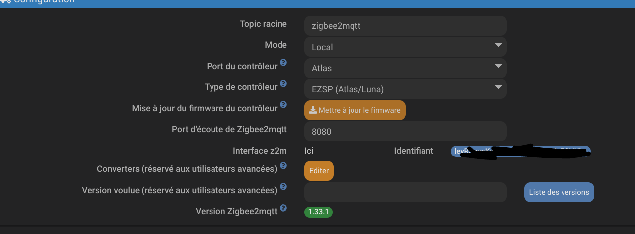

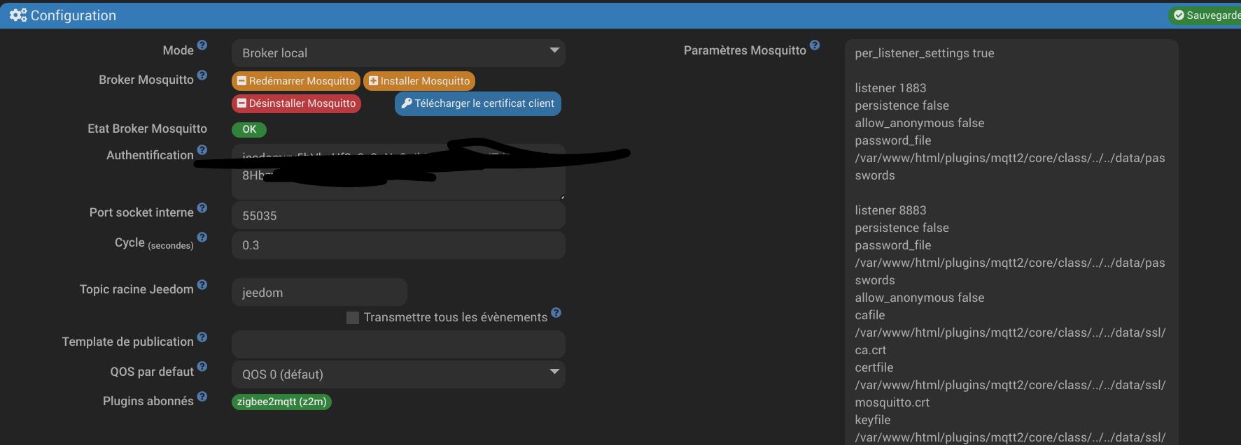

voici ma config j’ai bien mis à jour la dernière version et reinstallé les dépendances avant de me lancer:
