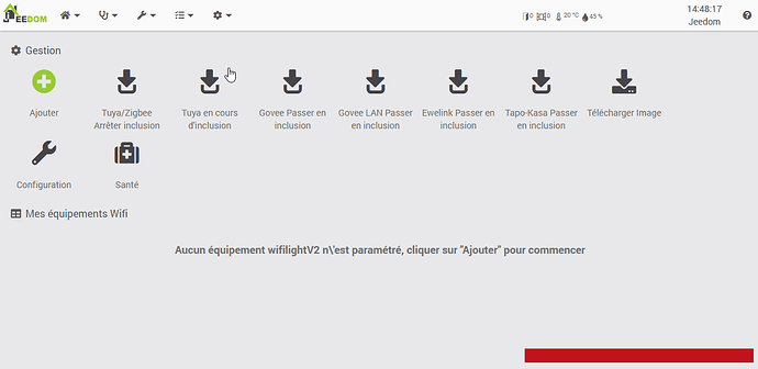

Inclusion Tuya et démon qui s'arrête
Je ne pouvais plus piloter mes 8 GU10 Tuya, même a partir de l’app Tuya c’était chaotique.
Après quelques temps, je me suis résolu à retirer mes 8 devices dans l’app Tuya, dans le plugin également.
Dans l’app Tuya, j’ai maintenant ré-inclus toutes mes ampoules, j’ai retrouvé tout les contrôles disponibles.

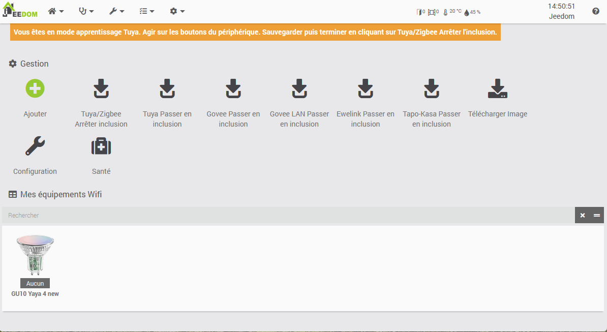

Dans le plugin, je souhaitais évidemment ré-inclure mes ampoules, je démarre l’inclusion et une minute ensuite j’observe dans jeedom un popup en rouge sans texte ?
Ensuite en rafraichissant la page j’observe qu’un premier device apparait :
mais ça s’arrête la, 4 à 5 minutes après, les autres n’apparaissant pas dans les minutes qui suivent, j’ai pu observer que le démon s’était arrêté en observant l’équipement, j’observe que les paramètres et commandes du 1er device on bien été récupérées du cloud.

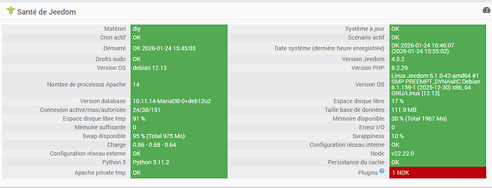

J’ai supprimé l’équipement, jeedom et refait une inclusion je vais poster les logs ensuite.
Edit , je rajoute cela ici :

0039|[2026-01-24 15:14:14][DEBUG] >>>>>>>>>>>>>>>>>>>>>>>>>>>>>>>>>> Search for Tuya/Yeelight devices - V1.96t - <<<<<<<<<<<<<<<<<<<<<<<<<<<<<<<<<<<<<
0040|[2026-01-24 15:14:14][DEBUG] ** GU10 Yaya 4 new - TuyaCustom_V4 @192.168.168.94 - cha:1 **
0041|[2026-01-24 15:14:14][DEBUG]      No connected device
0042|[2026-01-24 15:14:14][DEBUG] >>>>>>>>>>>>>>>>>>>>>>>>>>>>>>>>>>>  Memory used :1631 ko <<<<<<<<<<<<<<<<<<<<<<<<<<<<<<<
0043|[2026-01-24 15:14:45][DEBUG] >>>>>>>>>>>>>>>>>>>>>>>>>>>>>>>>>> Search for Tuya/Yeelight devices - V1.96t - <<<<<<<<<<<<<<<<<<<<<<<<<<<<<<<<<<<<<
0044|[2026-01-24 15:14:45][DEBUG] ** GU10 Yaya 4 new - TuyaCustom_V4 @192.168.168.94 - cha:1 **
0045|[2026-01-24 15:14:45][DEBUG]      New device created ADD New device OK
0046|[2026-01-24 15:14:45][DEBUG] >>>>>>>>>>>>>>>>>>>>>>>>>>>>>>>>>>>  Memory used :1635 ko <<<<<<<<<<<<<<<<<<<<<<<<<<<<<<<
0047|[2026-01-24 15:14:45][DEBUG] Update state of: GU10 Yaya 4 new @192.168.168.94
0048|[2026-01-24 15:14:46][DEBUG] Receive from:192.168.168.94 no device found : error
0049|[2026-01-24 15:14:46][DEBUG]  cmd:10 Decoded mess: {"dps":{"20":false,"21":"white","22":1000,"23":0,"24":"000003e803e8","25":"000e0d0000000000000000c80000","26":0,"34":false,"41":true}} 20| 21|white 22|1000 23|0 24|000003e803e8 25|000e0d0000000000000000c80000 26|0 34| 41|1  - Read Json OK
0050|[2026-01-24 15:14:46][DEBUG]     Update GU10 Yaya 4 new @192.168.168.94 channel:1
