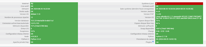

Je suis sur Odroid C4 version 4.4.9 et la santé:
Merci pour votre aide

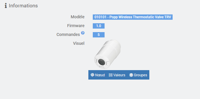

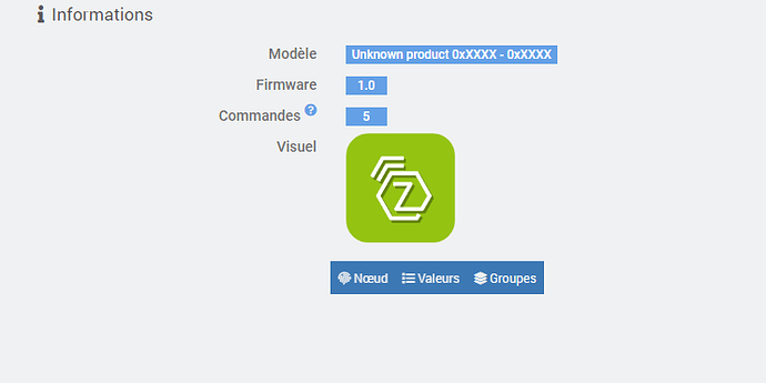

Voici les captures:
tête non reconnue pourquoi est elle comme cela ?
les autres têtes

Je viens d’inclure la tête voilà ce que j’ai dans le log
[2024-09-10 15:01:14][DEBUG] : [handleController] Nœud inclus
[2024-09-10 15:01:14][DEBUG] : [createEqLogic] Création d\'un équipement {"id":113,"inited":false,"status":2,"isControllerNode":false,"interviewStage":1,"deviceClass":{"basic":"Routing Slave","generic":"Thermostat","specific":"Setpoint Thermostat"},"ready":false,"isListening":false,"isFrequentListening":false,"canSleep":true,"isRouting":true,"supportedDataRates":[40000],"maxDataRate":40000,"supportsSecurity":false,"isSecure":false,"supportsBeaming":true,"protocolVersion":3,"manufacturer":"Unknown manufacturer 0xXXXX","productDescription":"0xXXXX","productLabel":"Unknown product 0xXXXX","keepAwake":false,"protocol":0}

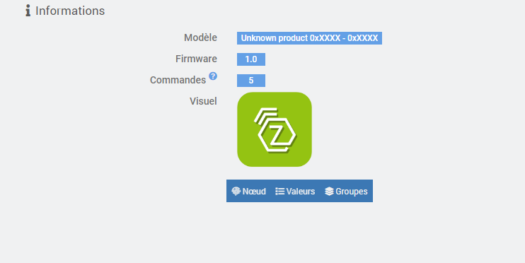

il s'agit du noeud 113 que j'ai pingué plusieurs fois sans succès et il reste toujours en "protocolinfo"
Je me réponds: après changement de piles, les nouvelles sont alkaline un ping, un soin, un refresh et enfin une synchro au niveau du plugin: rechargement des infos et miracle tout est rentré dans l’ordre. Moi qui croyais ma POPP hs et bien non :grinning:
