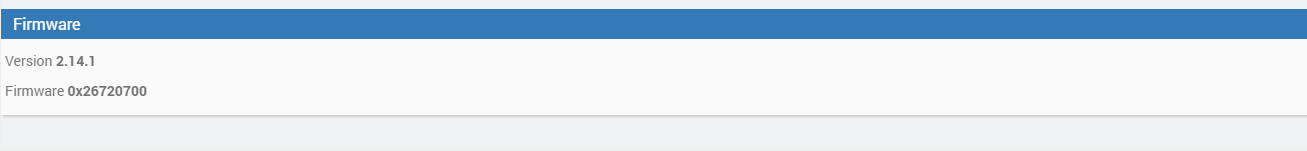

je dois mettre à jour le firmware aussi?
Non c’est le dernier stable

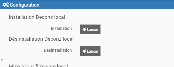

j’ai simplement mis à jour la version deconz .
J’ai arreté le démon et clique sur installer deconz en local sur la page configuration du plugin
puis redémarré le démon.

Il faut redémarrer le deamon apres la maj de deconz. La prise est bien intégrée complètement depuis la 17.1
