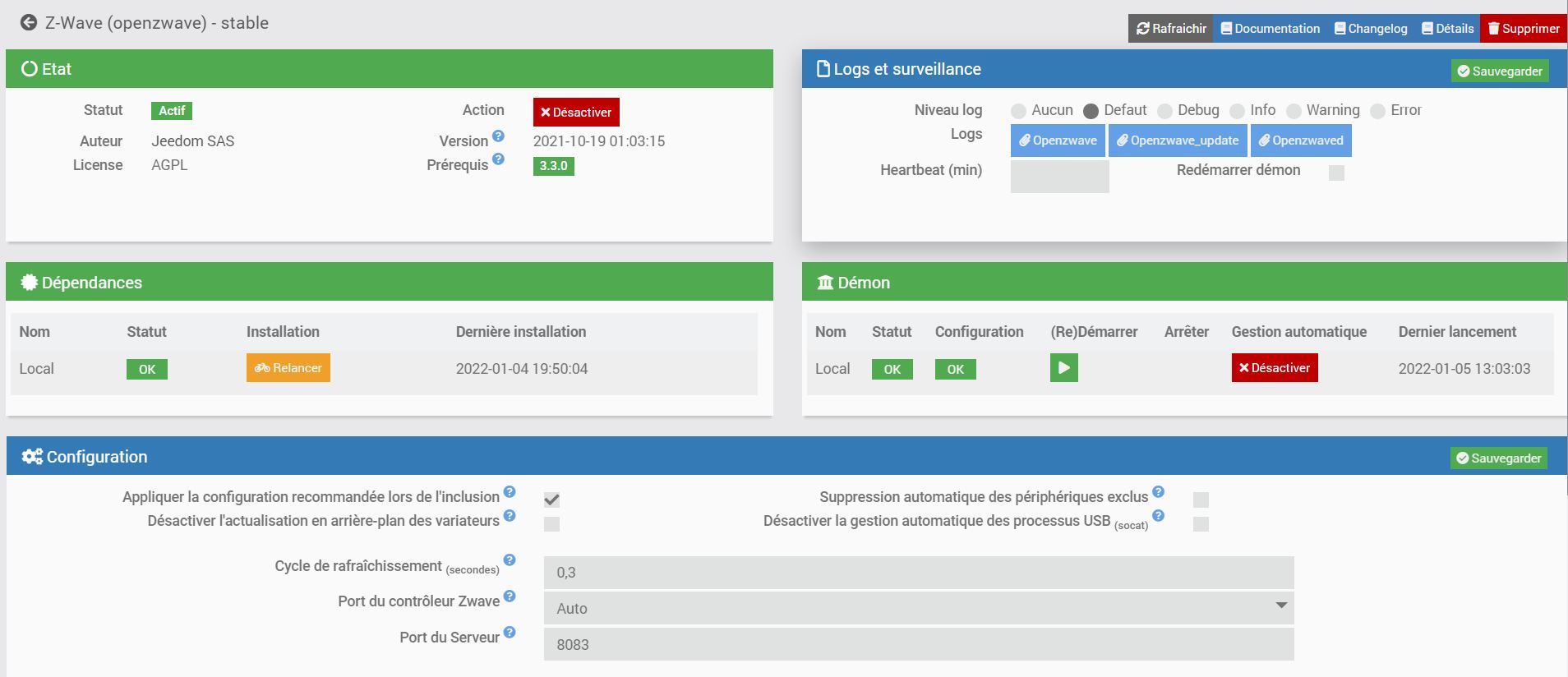

La première chose que j’ai faite après l’installation de Jeedom est l’installation du plugin openzwave avec ma nouvelle clé Aeotec ZW090 GEN 5 :

Avant d’inclure un module il faut faire une exclusion.
Avez-vous fait cette étape?
4 « J'aime »
Si le module est déjà « fonctionnel sur l’install d’avant » c’est qu’il est peut-être toujours lié à l’ancien contrôleur zwave.
Il faut donc bien l’exclure avant de pouvoir l’inclure sur le nouveau (Aeotec) comme vous le suggère @biarnes64
J’étais persuadé d’avoir essayé cette étape, pourtant en faisant la manipulation d’exclusion puis d’inclusion cela a fonctionné correctement.
